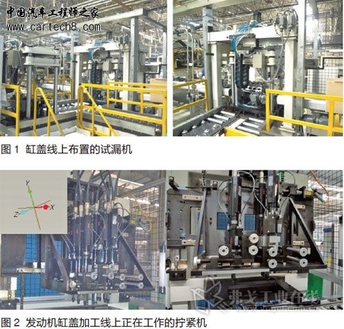

      柔性试漏单元
      以发动机缸盖中间试漏为例,试漏设备的液压系统、气动系统和电气系统固定于机体内后部,机体内可更换夹具悬挂于机体顶部。可更换夹具上有液压封堵回路控制的封堵装置。机床主体后部设置有试漏夹具库,夹具的下端固定装有浸水检漏所用的水箱(见图1)。此种设计在换型之时便可以仅通过快速(10min换型)更换试漏夹具,实现产品的切换生产。
      柔性拧紧单元
      图2所示为发动机缸盖主盖的拧紧机,该机床的拧紧轴、机座和床身均为模块化单体设计,安装、调试方便,设计周期缩短。此设备可以实现X/Y/Z方向(以面对设备为参照)位置的精确调整,调整精度可以达到0.1mm以内。设备在Z方向(见图2)不仅能实现整体的位置调整,而且通过微调旋钮还可以实现各组拧紧轴间的精确调整。此设计可以满足不同间距螺栓的拧紧,同时根据共线生产的节拍需要还可以采用伺服驱动以实现X/Y/Z方向的调整,进一步提升设备的效率及柔性化,减少建设投资。
