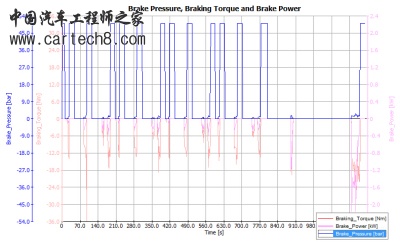

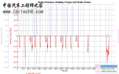

    CRUISE帮助手册中盘式制动器中的制动力矩和制动压力的计算关系式为: 3.jpg
    制动力矩和制动压力的符号应该一致才对。可是在CRUISE自带的纯电动车模型的计算结果中制动力矩为负,制动压力为正。哪位大神指导是什么原因?谢谢了
    27-7-2015 13:32
    发表于 27-7-2015 13:09:19 | 显示全部楼层
    制动力是垂直于车轮平面的
    制动力矩是作用在车轮平面,与车轮前进的旋转方向相反,因此扭矩为负值
    上面的公式,只是计算阻力矩大小用的
