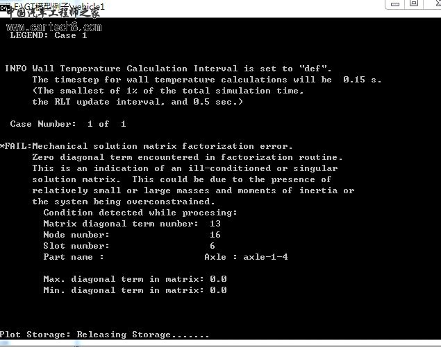

    大神 请问这个错误是什么意思啊  一直找不到哪里错了   见下图

    是这个图  刚才没发好

    看起来是车轴 Axle 的问题,检查一下 axle-1-4的惯量设置
    用例子里的模型替换一下试一试。
