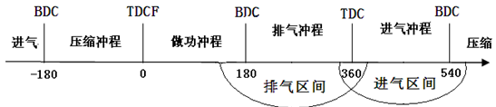

    GTPOWER中进排气角度和Cam Timing Angle、Valve Lash和Lift Array三个参数有关。其中,Cam Timing Angle决定了气门最大开度时的角度,Valve Lash决定了相对最大开度时的角度,Lift Array则是表示该气门开度与角度的关系数组。设置参数时,要根据进排气总的开启角度和相对最大开度的角度设置。图1是发动机进排气相位与曲轴转角的相位关系。
    图1 进排气与曲轴转角的相位关系

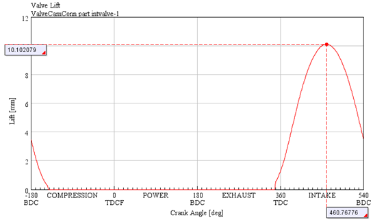

    下面举例说明:某发动机进气TDC-12打开BDC+38关闭,如果不知道该发动机的气门开度与角度的关系(即Lift Array不知道),且又不是特别关心气门的影响,可以设置比较理想的气门参数,实现对发动机的参数设置。由于实际中的气门关闭时也不可能达到0,以0.1mm的间隙作为完全关闭的门限。将Valve Lash设置为0.1(mm)。由于进气持续角度为180+12+38=230CA,如果打开和关闭相对最大开度分别为112和118CA,由于进气打开为TDC-12,故最大开度的位置应为TDC-12+112=460CA。同时,Lift Array中0.1mm对应的angle array应为-112CA和+118CA。仿真结果如图2所示。
    图2 进气门升程与曲轴转角的相位关系
    从图2中可看出,进气开启角度为TDC-12,关闭角度为BDC+38,最大升程角度为460,即为设置的caming  angle

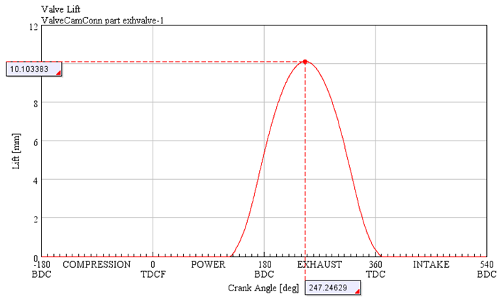

         同样,排气门开启、关闭角度依次为BDC-55和TDC+12,如果开启和关闭相对最大开度分别为123CA和124CA,则caming angle应设置为180-55+123=247CA。Lift Array中0.1mm对应的angle array应为-123CA和+124CA。仿真结果如图3所示。
    图3 排气门升程与曲轴转角的相位关系
