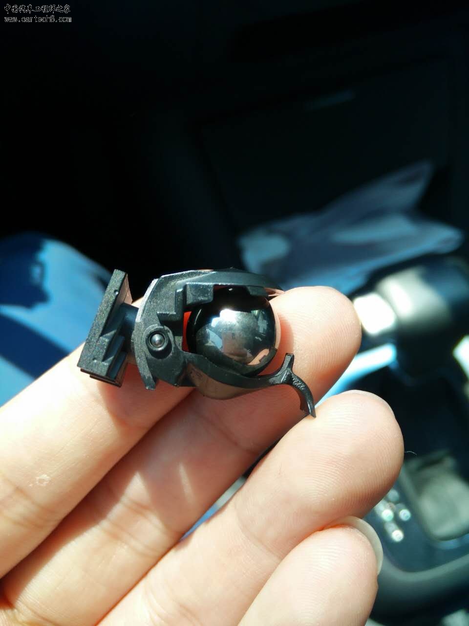

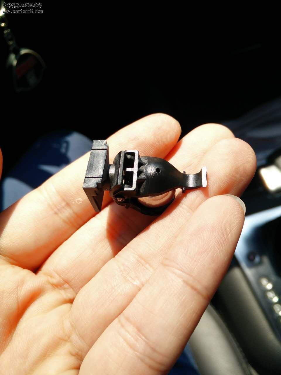

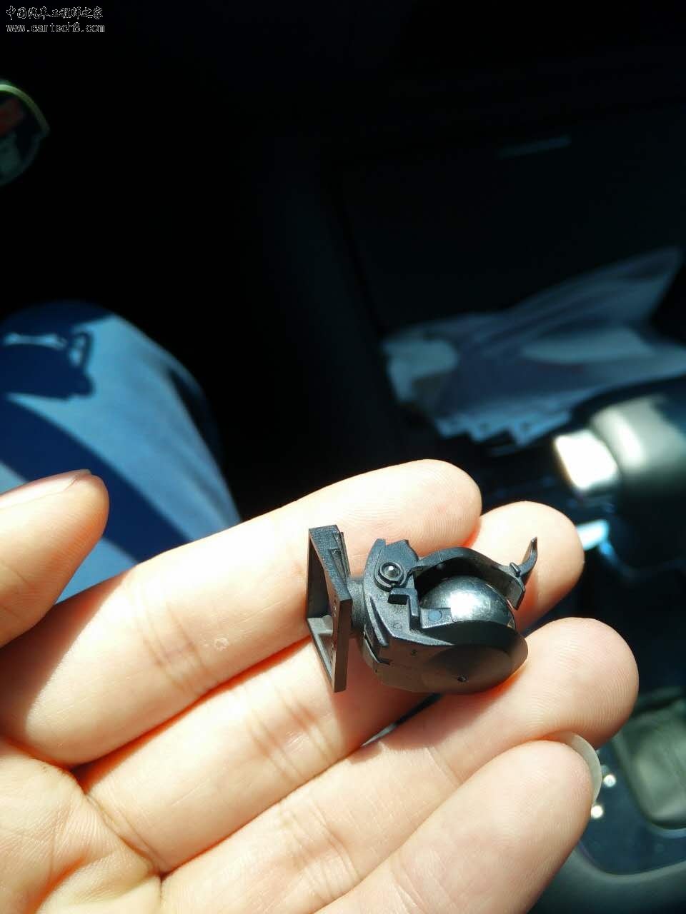

途观安全带拉不出来,拆出来检查,发现在白色盖子里的一个小装置把转盘卡住了,拿掉以后安全带就恢复正常。
: U" v0 v7 y& g) Q所以请教一下这个装置有什么用处,拿掉后对安全有没有什么影响。
+ p  Q# }1 f4 m- Y, C; z
发表于 17-1-2016 14:47:45 | 显示全部楼层
最好不要拿,只有碰撞过的会这样,你要是修复的话,隐患很大,并且电脑会报气囊故障
