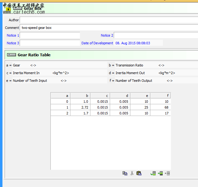

    很水的问题,变速箱的参数中为什么都有一个0档?而且该档位的传动比为1,我理解的是空挡,但是空挡的传动比不应该是1啊?
    谢谢,还请大神详细解答
    软件变速器的参数设置
    软件变速器的参数设置

    你看我发的图中,图中的表格中就有啊,这里的例子是两档变速箱,但是却有三组数,0,1,2

    这就是个格式问题,就跟你输网上路径,要先打两个斜杠一样

    你的应该是cruise软件里的速比,0档没什么意义,应该就是为了一个信号

    恩,看过很多例子,cruise中变速器的档位参数总是比实际的档位多了一行,这行也就是我不理解的,难道这是一个固定的格式?很难理解啊。。。。

    图中只是个例子,这是两单变速器的参数,其实不管是几档,表格中总比实际的档位多了一行,就图中表格中的第一行

    恩是的,是cruise软件里的速比,我其实一直在想是不是空挡,但是空的速比有不对,难道真的没啥意义?

    应该是驾驶中需要一个0档信号

    ls有几位都说对了,CRUISE软件变速箱的输入格式,0并非空档的意思,第一行没有什么意义,只是输入格式的问题。
