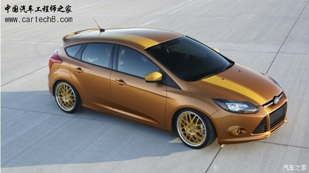

  1、进气冷却
  这是最便宜的办法之一。原理也十分简单,冷空气的密度更高,因此可进入发动机气缸的空气越多。更多空气意味着更多燃烧,更多燃烧产生更多动力。通过这一方法一般可增加5%左右马力。
getimg.php?url=http%3A%2F%2Fwww1.autoimg.cn%2Fzx%2FBlog%2FContent%2F2015%2F6%2F26%2F2015062611374431840.jpg
  FSWERKS为福克斯换了一套进气冷却系统

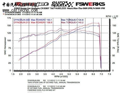

getimg.php?url=http%3A%2F%2Fwww0.autoimg.cn%2Fzx%2FBlog%2FContent%2F2015%2F6%2F27%2F2015062711153006878.jpg
  ▲改装后的福克斯动力和扭矩都有小幅提升,但低转速状态扭矩有所损失。
  汽车的进气管道长度在一米以上,多为塑料件,阻热效果不佳。由于发动机舱温度较高,空气吸入到发动机时,温度往往会变高。所以这个改装方法的原理就是使用阻热或散热材料改造进气管道。碳纤维是不错的选择,但价格昂贵。国内有牛人曾花40元人民币用陶瓷纤维薄板DIY了一套进气系统。

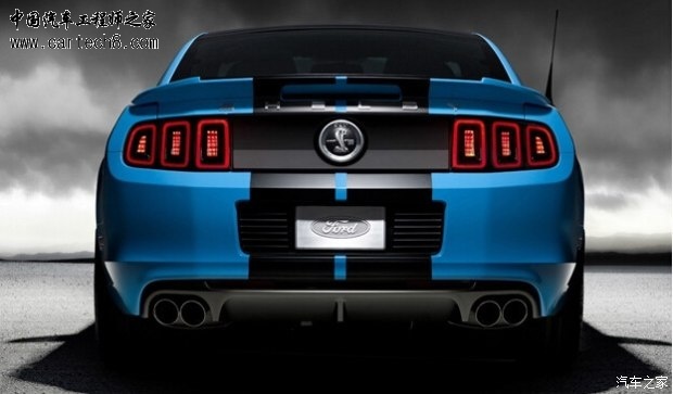

  2、排气加速
  讲完进气,我们看看排气,这同样是一个入门级改装。理论上,发动机废气排放速度越快,意味着更多新鲜的空气能更快地进入发动机,从而提升动力。因此,选择一套排气行程比较直的排气管可以有效提升动力。
  我们常见的赛车,都会采用直通式排气管。因为比赛中发动机转速一般都不低于4000RPM,这要求排气越顺畅越好。直通式排气管的设计理念是从催化转换、到排气歧管、排气管,一直到排气尾管尽可能采用直线型。
getimg.php?url=http%3A%2F%2Fwww0.autoimg.cn%2Fzx%2FBlog%2FContent%2F2015%2F6%2F27%2F2015062711382283387.jpg
  ▲2013款福特Shelby GT500搭载5.8升机械增压V-8引擎,配备一套直通式排气系统,可输出650马力和600 lb.-ft扭矩
  目前国内市场上,排气系统中尾段一起改,价格在1500元左右,动力的提升也在5%以上。

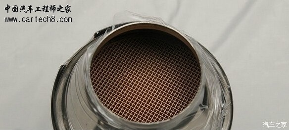

  3、高流催化
  催化转换器刚出现时,跟提升动力没有半毛钱关系,不过这一法规确实改善了我们呼吸的空气。汽车三元催化器经过了数十年的发展,它现在既可满足排放法规要求,也能帮你提升动力了。
  高流量三元催化,比原车三元催化载体的孔径密度要小。原车的密度一般是700~900目,而高流量的一般是300目、200目、100目。300目的孔径是最合理的参数,既能提升有效降低废气排放阻力,提升动力,又能过环保检测。
getimg.php?url=http%3A%2F%2Fwww1.autoimg.cn%2Fzx%2FBlog%2FContent%2F2015%2F6%2F27%2F2015062716424206228.jpg
  ▲催化转换器内心的孔径密度越小,排气越快。
  国内市场上,一般的高流量三元催化价格在千元以内可买到。

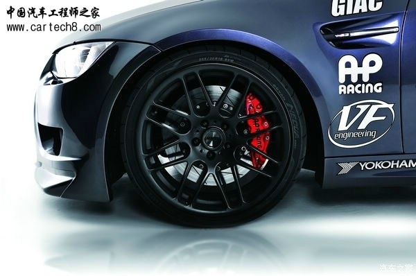

  4、轮胎改装
  提升动力,轮胎上可做的文章许多。首先,可以将前轮内束(从鸟瞰角度看,前轮呈内八字形的为内束)调直,这样直线加速会更快;其次,换个小点的轮胎,尽管可能导致速度表显示不准确,但同样可以提升起步和加速速度。此外,你还可以换个更轻的轮圈,不过也不要“以轻取圈”,减轻重量的同时也别让自己钱包变太轻。
  国内替换轮胎市场已经比较成熟,各大轮胎品牌都有连锁店,而不少电商平台也提供轮胎选购,而且提供免费安装服务。一条普通运动型轮胎的价格在400块以内可以买到。
getimg.php?url=http%3A%2F%2Fwww1.autoimg.cn%2Fzx%2FBlog%2FContent%2F2015%2F6%2F27%2F2015062716520913644.jpg

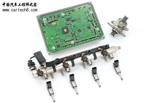

  5、刷ECU
  这个方法在手机和电脑行业十分常见,现在在汽车上也可以使用了。通过更改汽车的ECU,从而调整油气混合比、喷射和点火时间等跟动力相关的参数,最终也可提升动力。不过,这个方法只能在涡轮或机械增压发动机上有显著效果。
getimg.php?url=http%3A%2F%2Fwww0.autoimg.cn%2Fzx%2FBlog%2FContent%2F2015%2F6%2F27%2F2015062716110503116.jpg
  ▲别克君威2.0升直喷燃油系统,其中的E39发动机控制模块内置“Viper”32位微处理器。
  这个方法相对前面几种而言,价格略微会贵些。目前在国内市场,非豪华车刷ECU的报价在4000元左右。
