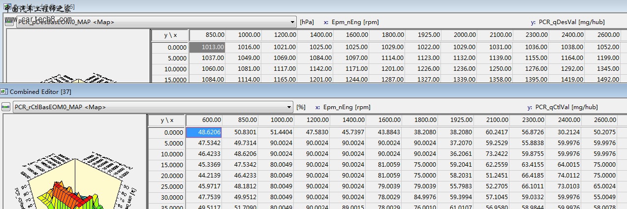

    增压器与发动机硬件匹配结束后,会进行空气系统的标定,其中就有一项针对增压压力的标定MAP,横坐标为发动机转速,纵坐标为发动机当前的喷油量,MAP中的值为增压压力。
    当发动机运行到某个工况时,控制器直接通过MAP利用插值的方法,找到当前的增压压力。
    当然,一般会有一个增压压力传感器来对该系统进行闭环控制。

    基于p的为闭环
    基于r的为开环
    实际工况为闭环控制,通过压力传感器检测实际压力,与设计压力比较,控制增压器开度,实现闭环控制
