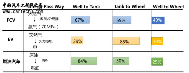

  2.燃料电池汽车综合效率
  这里综合效率及排放考虑的是全生命周期,即从能源开采制造到车辆行驶的全过程(Well to Wheel)。当FCV及EV的燃料供给源限定为天然气,普通燃油车为汽油时,给出的FCV与EV的效率评价结果见表1。表1 Well to Wheel各类车辆综合效率
getimg.php?url=http%3A%2F%2Fstatics.xiumi.us%2Fxmi%2Frc%2F6X4h%2Fi%2F54a22fa90c4b16cbd664e42651fcfc15-sz_34734.png
  备注:中国汽研综合整理1. FCV的综合效率高于EV及燃油汽车。FCV的综合效率为40%,EV为33%,燃油汽车在原油精炼效率达到84%的情况下,综合效率为仅为25%。此处,能量源限定为天然气,如果采用核能及技术性能更高的氢气制备技术,FCV及EV在Well to Tank过程中的效率会更高。
  EV在Tank to Whell阶段的效率高于FCV。EV的效率为85%,FCV的效率为59%。FCV动力系统中,采取的“电电耦合”,即加载燃料电池的同时配备锂电池等储能系统调节功率变换,适应不同的输出。当锂电池等储能系统的效率为85%时,燃料电池的实际效率为70%。随着Pt/C分散复合技术、3D立体微流道技术等在燃料电池应用,燃料电池的实际效率有望进一步提升。

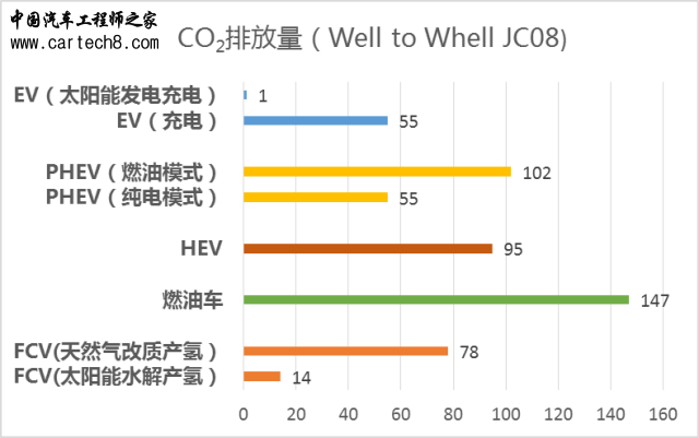

料电池汽车减排效果
  FCV在Well to Wheel模式下,CO2排放量低于燃油汽车及BEV,略高于EV。如图2所示,FCV的CO2排放量为78,低于燃油车的147及HEV的95,略高于EV的55,但以上计算的结果计算的是日本能源结构,日本核电比重约22%,煤炭的比重仅为27.1%,而中国的煤炭比例高达67.5%,所以以目前我国煤炭发电为主(约67%)的能源结构下,FCV的排放量会更接近于EV。
  目前FCV排放效果受氢气制备技术制约,未来FCV的排放可能接近HV。以太阳能为能源直接制备氢气的情况下,FCV的排放仅为14,几乎是天然气改质制氢的18%,由此看出氢气制备方式对FCV排放起到决定作用。目前工业氢气主要采集自炼油、炼钢过程中附属产物。随着如天然气(甲烷)等改质制氢技术的规模化发展,氢气制备效率进一步提高,未来FCV的排放可能接近HV。
  图2 各类汽车行驶1km产生的CO2量(g/km)
getimg.php?url=http%3A%2F%2Fstatics.xiumi.us%2Fxmi%2Frc%2F6X4h%2Fi%2F7c674982955d07164c8b5f4076d5e82b-sz_49979.png
  备注:供电根据日本电力能源情况测算。数据源:日本汽车研究所。
  总体来看,目前FCV在续航里程及加注时间具备优势,天然气为能量源的情况下综合效率高于燃油车及EV,CO2排放量受制于氢气制备技术略高于普通EV。随着燃料电池技术及氢气制备技术的提升,未来FCV具备在效率及排放方面具备广阔的提升空间。
