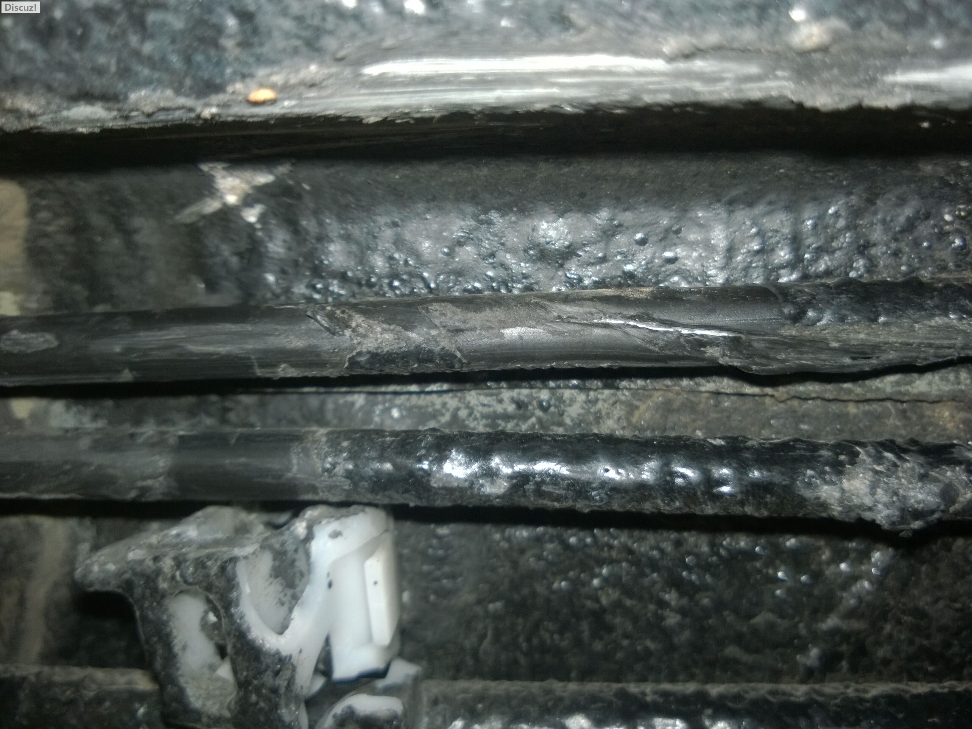

    这里都是汽车行业的专业人士,我算是来对地方了。前几天开车去内蒙,走了一段烂土路,在一个土坡那里底盘拖了一下。被拖的位置刚好制动管也受到了连累,其中一根制动管的外塑料皮被土坡上的石头硌破了,金属管的表面也被轻微的硌了一条痕迹。去4S店检查,那里的人感觉不是很专业,说只要不漏制动液就没事。我想请问一下论坛里这方面的专业人士,在制动金属管的表面有外伤的情况下,以后有没有安全隐患?比如在急刹车时爆管什么的? 谢谢! QQ图片20150823000117.jpg

     楼主| 发表于 23-8-2015 10:29:42 来自手机 | 显示全部楼层
    有哪位专业人士能给分析分析,谢谢!

    发表于 24-8-2015 11:01:14 | 显示全部楼层
    肯定会有潜在的危险存在。刹车时候刹车硬管内压力还是很大的,外部胶皮脱落,金属管会加速腐蚀,长期会破裂

    发表于 25-8-2015 17:15:25 | 显示全部楼层
    时间长了会有问题,外层防护坏了容易腐蚀,生锈断裂
