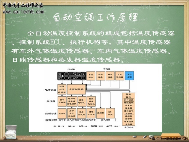

    倒数第二张图中的空调控制原理图看起来很吃力。博主能否发一个清晰版的到我的QQ邮箱。
    2764353473@qq.com
    先谢谢了。
