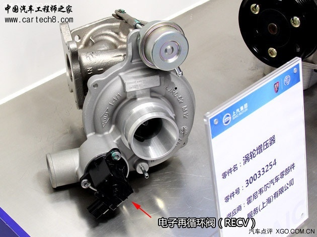

  ▲涡轮增压器旁边的还安装了一个电子再循环阀(RECV),由于电控系统更加快速的响应速度,可以快速有效的调节涡轮的进气压力,降低增压器的工作噪音。

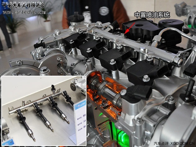

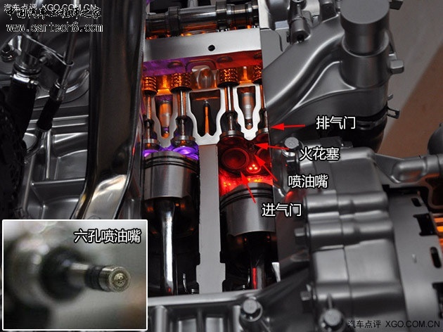

  ◆中置喷油系统
  其实说白了就是顶置的布局的燃油喷射系统。喷油嘴直接布置在气缸顶部、火花塞的旁边。而现在大多数的缸内直喷发动机喷油嘴都是侧置布局,将燃油喷射到进气歧管中,相比燃油直接喷入气缸的方式,会有一定的燃料浪费(例如附着在气缸壁上并没有进入燃烧,也称“湿壁”现象)。
  ▲为了更好将燃油雾化利于燃烧,这款2.0T发动机还采用了来自博世(BOSCH)的高压油泵,喷油压力可达200bar,搭配可以使油气混合更均匀的6孔喷油嘴,通过ECU控制,不仅能更好的实现多次、精确的喷油,还可以准确控制喷油时间。
  有了上面几项重要的技术,使得分层燃烧、自动启停技术(再启动时根据气缸状态合理喷油)得以更好的实现。对燃油效率、环保性能和发动机响应速度有着正面影响。

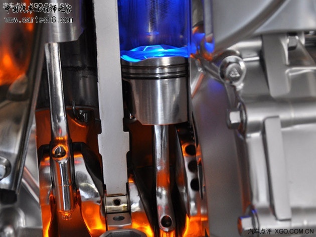

  ◆浅盆形活塞
  浅盆的造型相比常见的平顶造型可以减小活塞上升时的气流紊乱,使燃油燃烧更集中、燃烧更充分。铝合金材质的活塞不仅轻,散热性能也更好,表面还附着了减磨涂层,对减小发动机热量,提高发动机响应及燃油经济性也有不小的帮助。
  ▲浅盆形活塞

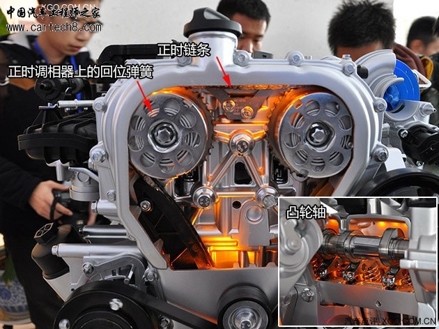

  ◆DVVT双可变正时系统
  这也是个我们比较常见的发动机技术了。它可以有效地调节发动机进、排气门的开启时机,使发动机在各个工况燃烧更充分、动力输出更顺畅。
  ▲上汽的2.0T采用了进排气双凸轮轴调相器,以油压方式驱动。比起电控系统的方式反应要稍慢一些,所以在凸轮轴前端的调节器上,还有帮助凸轮轴快速回位的弹簧片。
  简单举个例子,假设我们在走路时,呼气量、吸气量是固定的,但是呼吸频率较低。快跑时如果没有DVVT,由于需要更多的氧气,而呼气及吸气量又是固定的,那就只能增加呼吸频率(也就是发动机要提高转速)。而双可变正时系统则可以让我们增加呼气及吸气的量,这样在获得同量的氧气时,呼吸的频率更低。回到发动机上,也就是获得相同的动力时,转速更低,燃油消耗也更少。

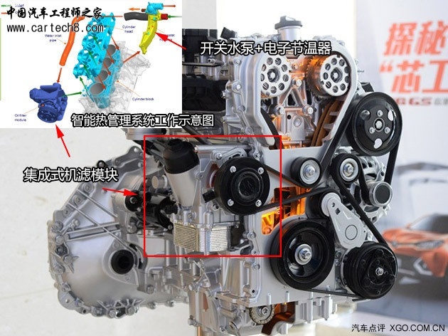

  ◆智能热管理系统
  大家都知道开车前要热热车,尤其对于北方用户来说,冰天雪地里半天水温上不来是个非常痛苦的事儿,因为没有水温就没有暖风(电取暖的车型除外)。对发动机来说,需要达到一定的温度以后才能进入正常的工作状态(也就是工作温度),在未进入工作温度之前,发动机的磨损和耗油量都是比较大的。
  ▲传统的发动机在一经启动,冷却系统便开始了工作,这对发动机快速升温、达到工作状态很不利。而上汽这台2.0T发动机匹配了电子节温器+开关水泵,例如在冷车时,在车辆ECU的控制下甚至会停止散热系统工作,使发动机尽快进入工作温度。
  对于用户来说,这项技术可以减少发动机磨损,降低燃油消耗,暖风也来得更快。

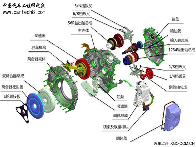

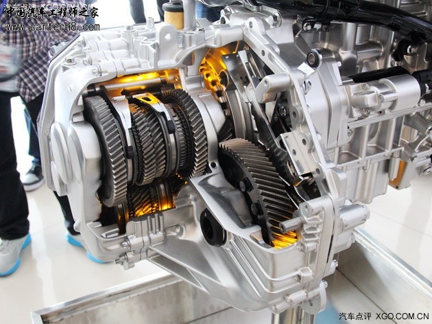

  3.变速箱也是亮点
  除了总是备受关注的发动机,常常被忽略但是依旧重要的变速箱也出现在了点评君的视线中。这台2.0T发动机搭载了上汽自主研发的TST 6速湿式双离合变速箱。可以承受360N·m的最大扭矩,换挡速度达到了0.2秒。
  ▲这款变速箱采用了轻量化设计,全重仅有88kg,整体长度也只有355mm(大约是一台14寸笔记本电脑的长度),方便布置在车仓较小的车型中。换挡逻辑程序也做了大量的标定工作。至于实际驾乘感受如何,点评君也将在试驾以后再为你细细道来。
