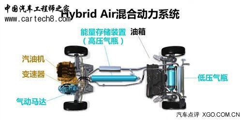

  首先我们要了解的是,在动力产生时所用的气体并不是真正意义上的空气,因为它不是与外界相通的,气体的成分是氮气,始终在车内从气罐中压缩与释放。

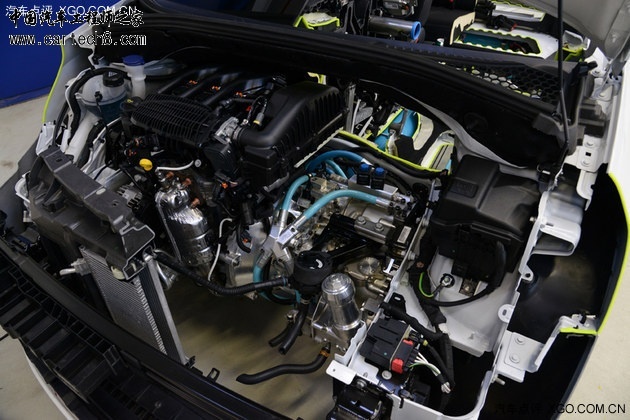

  从结构上来看,帮气体释放动力的“液压马达”和汽油机的变速箱是结合在一起的,这和电动混合动力的原理很像,电动机一般也是和变速器在一起的,它们都可以与发动机分别或合作产生动力。
  ▲液压泵、液压马达和变速器结合在一起。

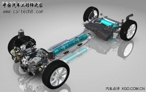

  压缩机将气体压缩到纵向排布在车内的高压气罐内,气体释放迫使罐内的液体驱动“液压马达”,液压马达再驱动车轮。

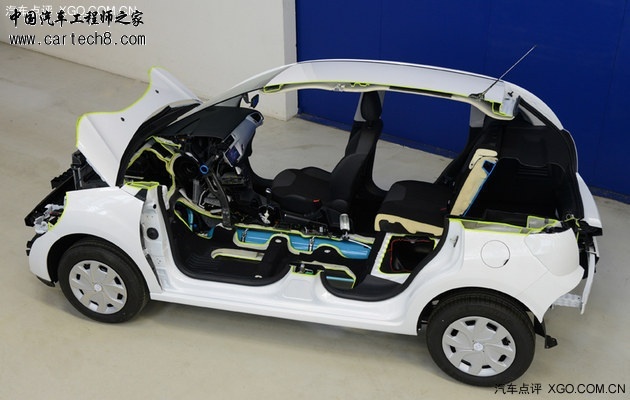

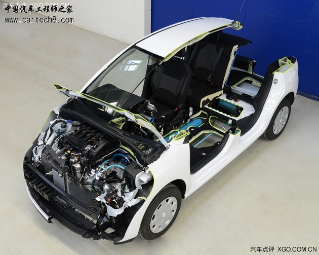

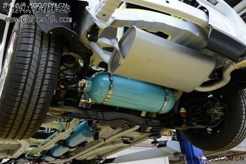

  ▲高、低压气罐直接安置在底盘下方,这也不免会引起遐想,这样真的安全吗?遇到碰撞会不会爆炸?

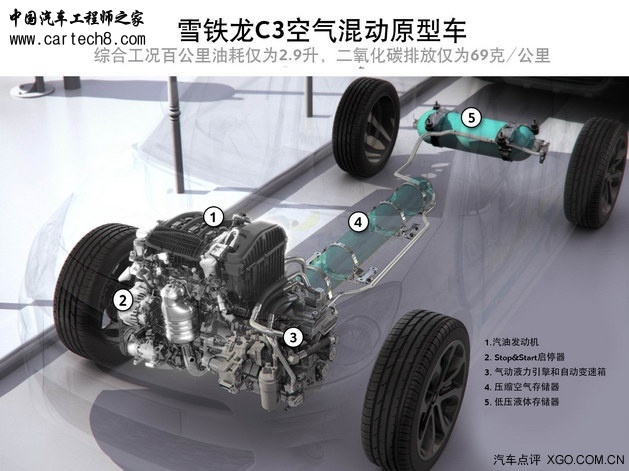

  ▲空气混合动力原型车雪铁龙C3

    强悍,不过带着高压气,确实安全是个问题啊

    关于高压空气爆炸,我觉得没必要担心,一旦出现碰撞等,储气罐就会出现泄漏,液力迅速下降,不会像炸弹一样出现爆炸。炸弹是内部压力急剧升高造成的。
