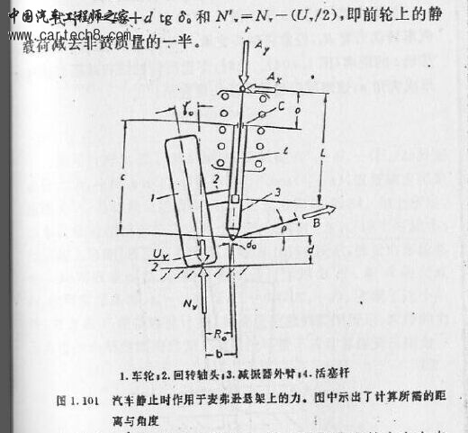

    麦弗逊式独立悬架受力分析

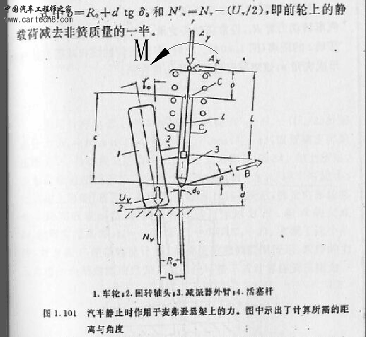

    减震器上端A点处,不应该是固定端约束吗,应该还有个M值啊?

    减震器上端一般是连接在一块硫化有橡胶的金属板上,橡胶是可以变形的,上端就不是固定约束了.

    嗯,谢谢!
