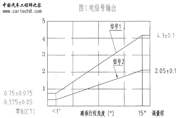

电子油门踏板输出两条电压信号线 ,ECU根据电压值控制节气门开度

    这个电压信号应该和tps信号,呈线性关系

    楼上讲的应该是踏板位置与输出电压的关系。 但是和节气门的关系不是线性的,每个车型都不同,这正是各车型的DNA。

    测一下节气门和踏板的电压,都是两路信号
