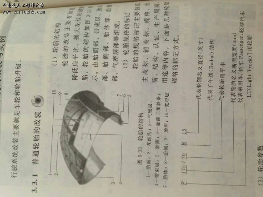

要改装轮胎,首先我们需要认识一下轮胎参数。
P 175/60 R 13
P代表乘用车用轮胎(轿车Passenger,轻型汽车LT【Light Truck】)
175代表轮胎名义断面宽度(mm)
60代表轮胎扁平率
R代表子午线轮胎
14代表轮辋名义直径(英寸,1英寸=25.4mm)
注:
扁平率,也叫轮胎高宽比,指轮胎断面高度与其断面宽度之比,60表示高宽比为60%。
扁平率越高,舒适性越好,但是过弯性能会受到明显影响而下降。反之亦然。这也就是为什么看到的赛车多用扁平胎的缘故。
