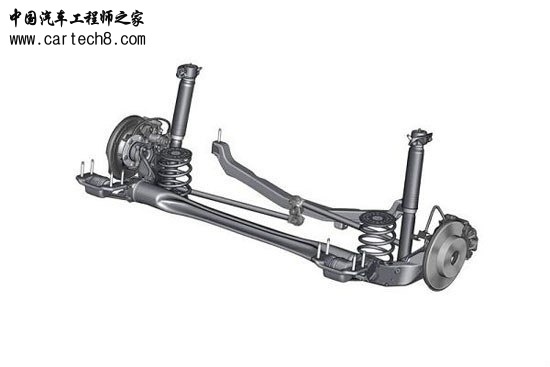

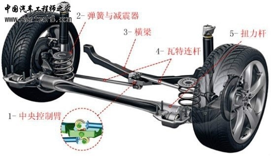

“瓦特连杆”最初是由英国传奇发明家兼工程师詹姆斯-瓦特所发明的。通用旗下的品牌欧宝是最早使用这种悬架的车型,并且申请了专利。以操控见长的欧宝ASTRA车型也在使用最新一代瓦特连杆结构。这种结构的悬架可以减少后轮侧向力对车轮前束的影响。也减少了在转弯时侧向力产生的离心作用,使两侧车轮受力始终与路面保持最适宜的接触,达到最佳的附着力。一方面提高了车辆的驾乘舒适性,也加强了车辆循迹性。瓦特连杆悬架的组成如下图:

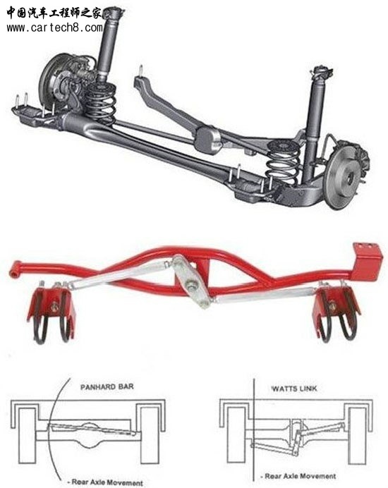

看到这个结构,技术帝们是不是有种似曾相识的感觉呢?没错,这与我们熟悉的扭力梁悬架十分相似。传统扭力梁悬架是典型的非独立悬架,就是因为它结构简单,运动自由度小,两轮相互影响大,一直被车友所诟病。相比于传统的扭力梁,瓦特连杆的精华在于巧妙地用两根杆链接两边车轮,同时在中间设置一个连接点,让两边车轮有相互的作用力。这样就完成了两边车轮的耦合,同时又不至于像扭力梁一样仅靠材料变形来控制车轮。如果你还不明白瓦特连杆的作用,看看下图,你就会一目了然。

瓦特连杆不仅使得车轮就能始终与路面保持最适宜的接触,还能够在转向时也就能变得更加灵活。同时减小了内侧悬挂的压缩程度和外侧悬挂的伸张程度,悬挂两边的受力也更加均匀,车辆侧倾就会有明显减少,稳定性也就自然有所提升了。这样一来不仅车辆的乘坐舒适性更佳,车辆的操控极限也得到了极大提高。

在威朗之上,这套欧宝专利的瓦特连杆后桥系统再获强化: 全新设计的纵臂结构, 轻量化程度达到30%, 但强度进一步提升,以应对更加极限和复杂的路况。同时,通过调整悬架几何, 优化摆臂结构, 更改连接点位置等,全面优化了K&C特性(K&C特性指的是运动学与柔性特性,决定着车轮跳动时的姿态和位置,以及车辆行驶性能)。 首先升高纵臂与车身的连接点,令后轮在向上跳动时会向后退让,这意味着来自底盘的冲击会更多的传递到尾厢而不是乘坐舱, 显著提升了后排的乘坐舒适性;其次,通过硬点优化与衬套匹配,改善车辆的侧倾转向与侧向力转向,满足整车的操控性与稳定性的要求。
值得一提的是,威朗底盘采用了液压缓冲,相比传统的橡胶缓冲块,提供更好的振动能量吸收能力,有效隔绝来自路面的振动,进一步改善缓冲的舒适性和底盘噪音隔绝效果。

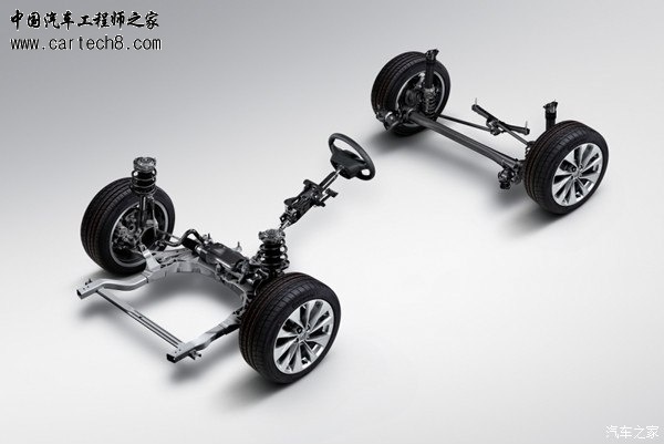

威朗的前悬架采用了”麦弗逊“独立悬架,以及带有回弹弹簧(Rebound Spring)的减振器,带来更佳的车身侧倾与垂向控制,实现舒适性与操控性的双重提升;减震器采用双通路设计的滑柱上悬置,将弹簧和阻尼器的负载独立传递至车身,可以提供更迅速的振动吸收效果;而全铝材质的前副车架, 不仅重量降低了40%,刚性也得到了增强,带来精准的转向体验与操控乐趣;并且前悬架转向节采用铝制,配合中空的横向稳定杆,令车头质量得到控制,提升整车操控表现。同时,在设计上针对瓦特连杆悬架进行了匹配,在前束,车轮外倾角等四轮定位方面进行的调教优化,使得整个底盘的操控性变得更加优异。

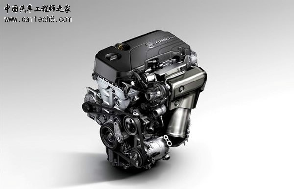

“好马配好鞍”,作为一辆主打运动型的车,优秀的底盘还需要配合强悍的动力。威朗20T车型搭载别克Ecotec 1.5T SIDI直喷涡轮增压发动机,匹配7速DCG智能双离合变速箱,最高功率124kW/5600rpm,最大扭矩250Nm/1700-4400rpm,这样的组合让威朗20T的官方0-100km/h加速时间为8.8秒,同时百公里综合工况油耗6.1L。有了好的心脏,配合上好的身板,辅助于瓦特连杆这只跑鞋,威朗显然是一名合格的运动健将。
