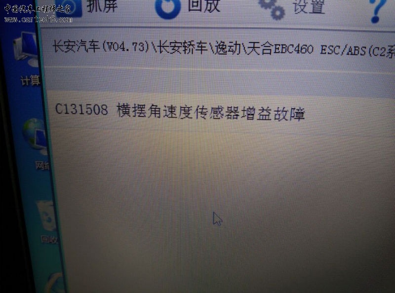

长安逸动横摆角速度传感器在哪?
发表于 12-9-2015 17:30:03 来自手机 | 显示全部楼层 |阅读模式
长安逸动横摆角速度传感器在哪?
是不是在中央扶手下面?

你说的是不是转角传感器?如果是就在方向游丝下面

    不是中央扶手下面,偏航角速度和横向加速度传感器在ECU中,转角传感器装在时钟弹簧处。

    电子稳定程序中的横摆角传感器应该在前排座椅中间的纵梁上

    一般都在ESP内部  属于组合传感器
