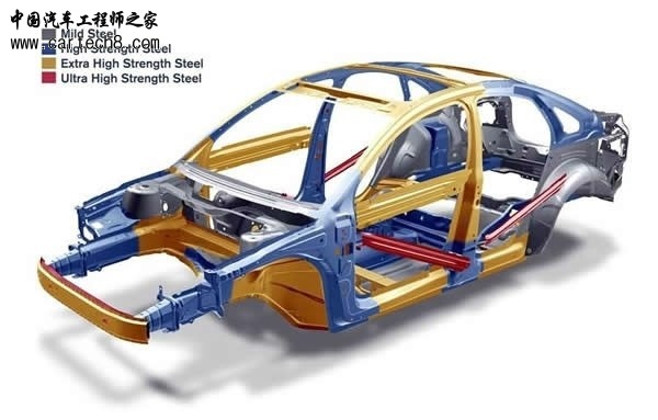

▲ 某款车型的车身结构图,谁见过有车企说,我的覆盖件厚更安全么?
    回到车身结构件,设计它,就是要为了保护车内人员的安全。但是,判断车身结构安全的保证,也是系统工程。
    车辆在进行安全设计时,要用计算机模拟碰撞测试,看看在碰撞测试中哪些地方要受力,受多大的力,然后以此来判断用多大强度的钢材,钢材要用圆的还是方的,钢材要设计怎样的加强筋,进一步提升成型之后的强度。是选用多大强度的钢板,用多厚的钢板能满足要求。
    这里予墨必须要强调,我们日常看到的诸如1600mpa的强度,是指材料的拉伸强度,不是指成型件能够承受这么大的压强。所以,不要把这些高强度钢材的数字和使用比例,和高安全性之间打上等号。打个比方,同一款车,A柱可以用2毫米厚、800mpa的材料,也可以用1.5毫米厚,1200mpa的材料。只要最终成型件的强度满足设计需求即可。如果成本能够消化,车企宁愿选择用高强度材料,这样能够实现减重的目的,而减重就能够带来油耗和排放的降低。而现在之所以比例还不高,主要受制于成本。

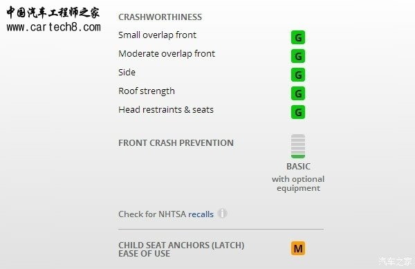

    我买车看什么配置?被动安全装备和技术也看一些,但更多的是关注主动安全装备。主动安全装备,能够在我大脑开小差的时候,尽量帮我避免交通事故。
▲ IIHS中某款车型的安全评价,最后一项是前碰撞预防
    有一次我开着测试车过转盘,刚进去,一辆车从左边冲进来,我完全没看见,测试车自己来了一次紧急制动,避免了一次碰撞。看着那辆车呼啸而过,我才明白过来是怎么回事。

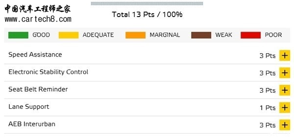

    自动制动只是主动安全装备之一。大家耳熟能详的ESP,也是非常重要。它能够在关键时刻保持车身姿态,避免车身失控。在欧洲这已经是标配,但国内还没有。但如果大家买车,都非装备ESP不买,那不用政策,这项功能很快就能普及。车道偏离预警,在高速上的作用很大,尤其是疲劳的时候。还有因为侧方车在盲区内看不见而并线造成的事故,现实中也非常多,盲区监测的作用也很大。
▲ 欧洲碰撞标准中,主动安全已经是必考项目
    在我看来,这些主动安全装备,当然应该是大家在买车时关注的重点。在自动驾驶到来之前,越来越多的主动安全装备将被应用和普及,这是不可逆转的趋势。我以日系举例,不是说日系就一定很棒,德系、美系也有很多车在逐步装备它。为啥大家就看不见我说这句话呢?
