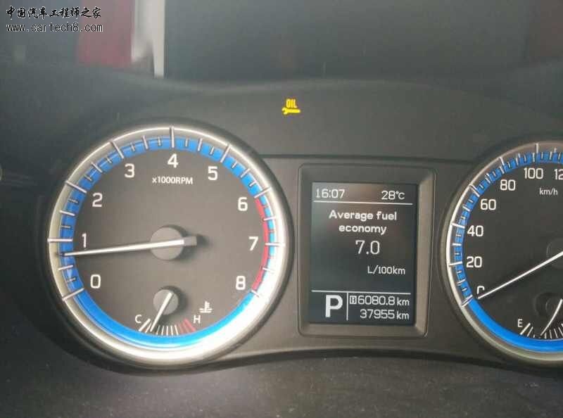

铃木,这个钣手什么意思?
发表于 19-9-2015 22:17:25 | 显示全部楼层 |阅读模式
铃木,这个钣手什么意思?
 楼主| 发表于 19-9-2015 22:17:58 | 显示全部楼层
这个黄色扳手是机油保养灯.
每5000公里或半年会点亮一下次.(哪个先到以哪个为准).保养灯亮了.可以到修理厂更换机油和机油格.
换好之后.叫师傅把保养灯消掉.以便下次亮灯能及时提醒您保养车子.
有的可以手动消除,有的必须用解码器
