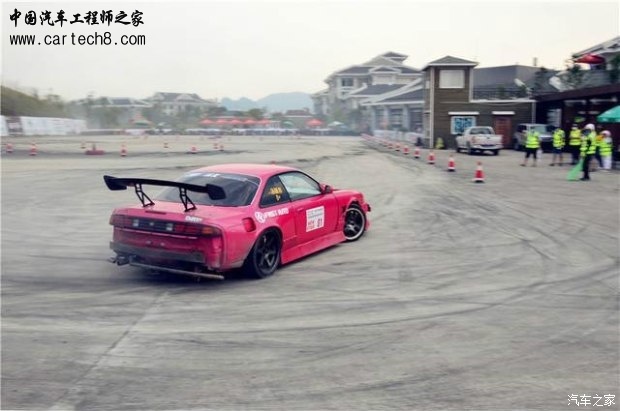

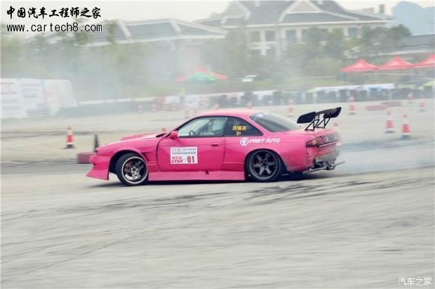

随着漂移运动的普及,我们常在各种视频中看到精彩的汽车漂移镜头,的确让人热血沸腾。不久前,那现实中的漂移赛车是什么样的呢,这篇文章中,我们为你解秘日产SILVIA S14飘移赛车(以下简称S14)。

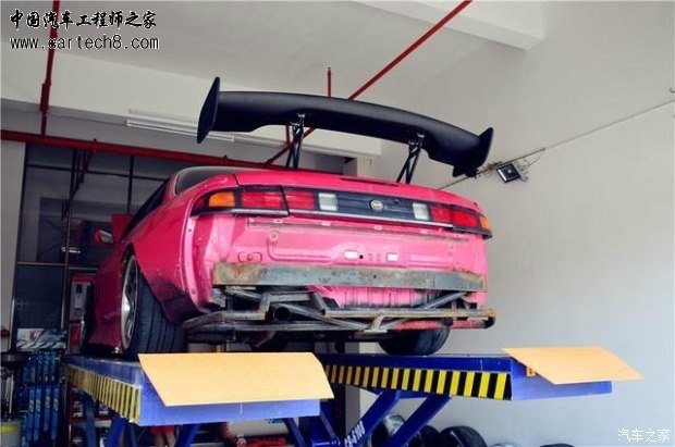

    图中为“S14”漂移赛车

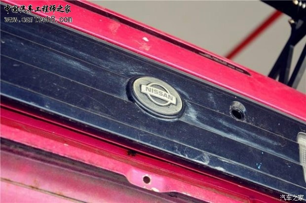

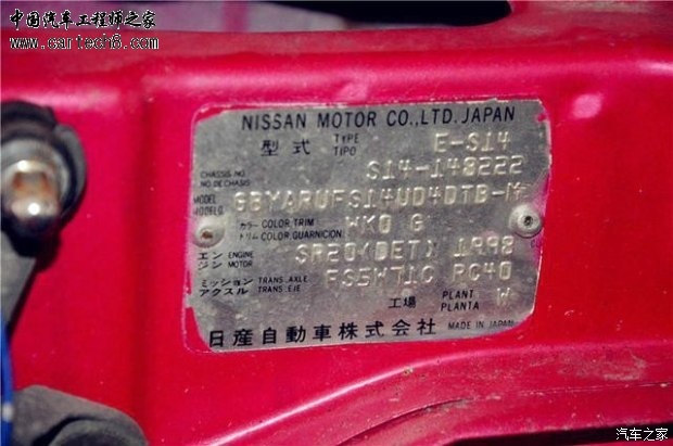

    市面上仅有的“飞鸡”早就被发烧友洗劫一空,想买都难,可以看到我们这台S14赛车的铭牌中看到生产年份为1998年。

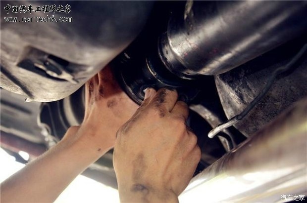

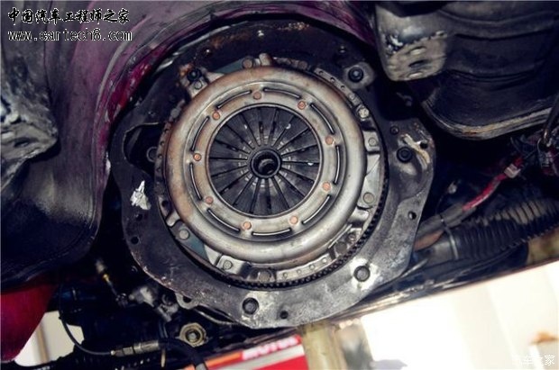

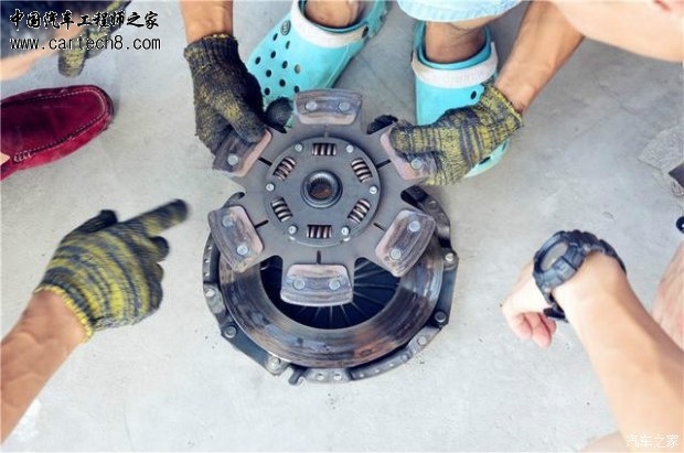

插曲:维修离合器片

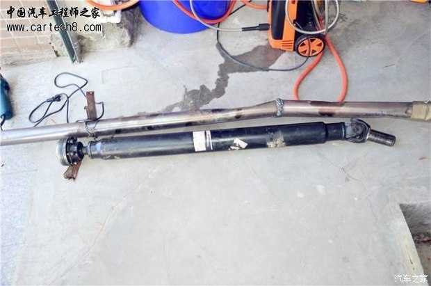

    可以承受1000匹马力的GTR R34传动轴。
    波箱输出轴

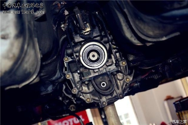

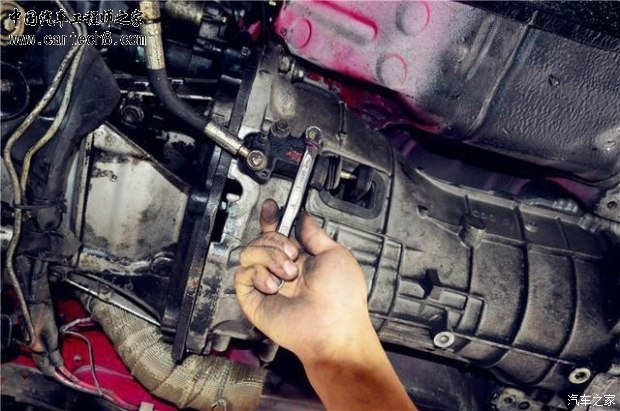

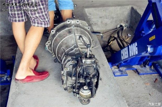

    顺利拆下的五速手动波箱。

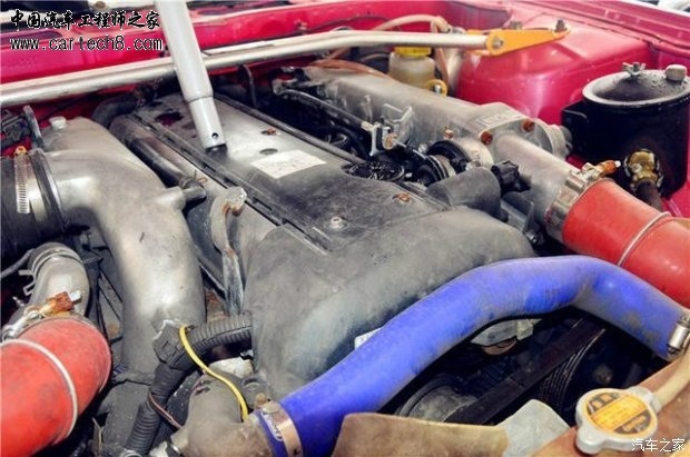

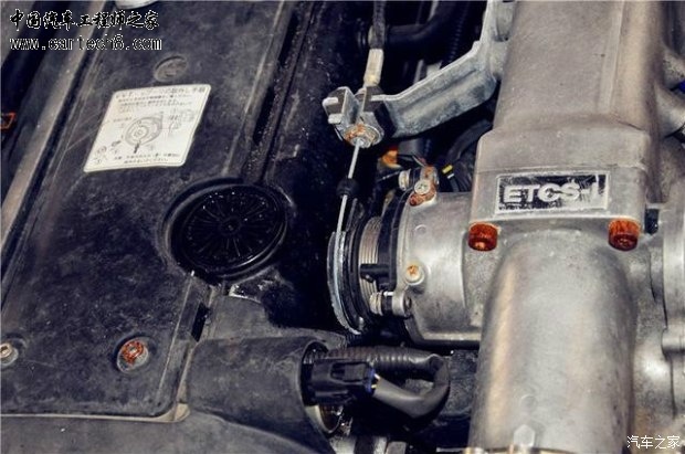

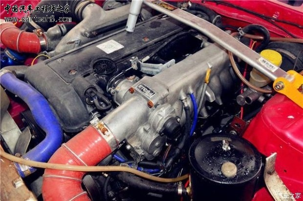

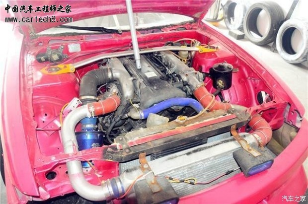

    发动机:来自1JZ+2JZ的混合体。
    这台车可以说是日产和丰田的混合体,装在这台S14上的是一台丰田的2JZ引擎+1JZ的缸盖。这台引擎于1991年面世,2JZ的缸径与1JZ相同(86mm),而冲程则增加至86mm。2JZ-GE被装配在丰田多部汽车上,其中较著名的有我们熟知的“皇冠3.0”。除此之外,还有Aristo、Chaser、Cresta、Mark II、Soarer、Altezza(IS300)、Progres,还有国内不时还可有幸碰见的Supra(JZA80)。
    JZ系列最为强劲的当属2JZ-GTE。同样是把引擎压缩比下调至8.5:1,不同的是采用的涡轮为两颗CT12B,并采取序列式排列,并且是序列式介入,所以管道的排布比较复杂。
    首部搭载这副引擎的车型并不是“牛魔王”Supra,而是Aristo(1991年),搭配的是4前速自动变速箱。编号JZA80的Supra于1993年推出,搭配的则是6前速的手动变速箱了。

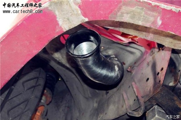

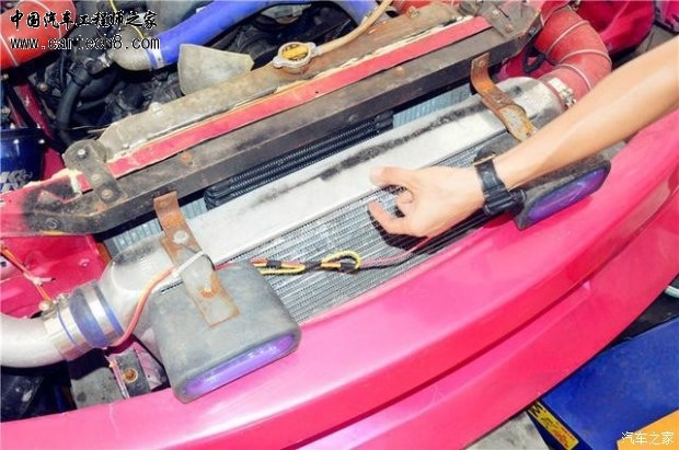

    经过涡轮增压后的压缩空气温度会上升,过高的进气温度会降低发动机的充气效率,还可能导致发动机的爆震,所以这台赛车配备了中冷器来降低进气温度,其位置在雾灯处,充分利用车头的迎风面积散热。

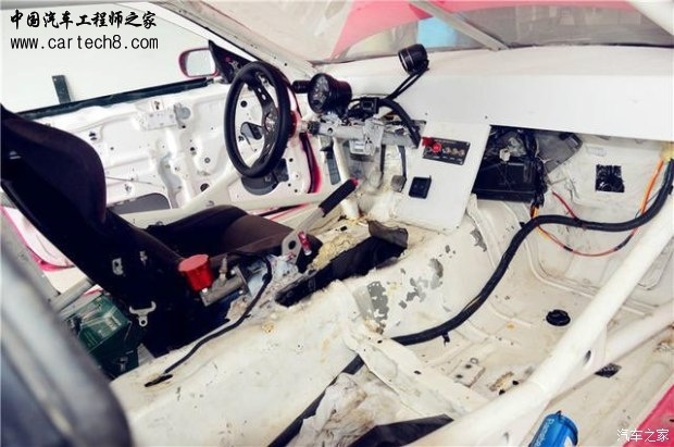

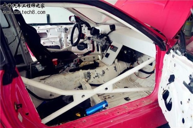

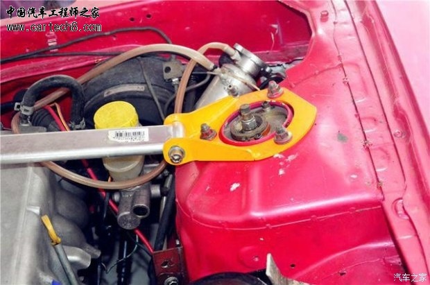

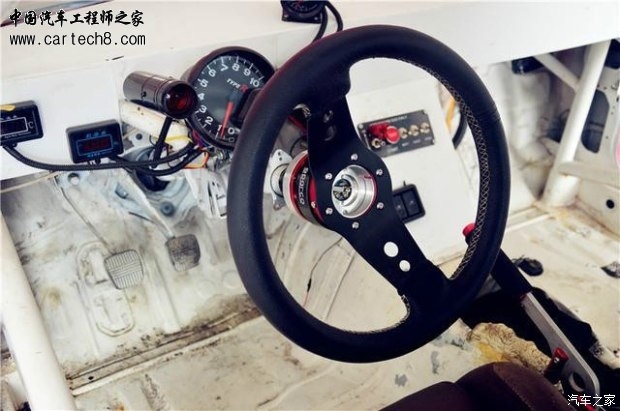

    车身加固是不可缺少的一个安全项目,像氩弧焊(俗称点焊)就是一种不破坏外观及内饰完整度的车身补强手段,业内的人喜欢称作为点焊。除了这点以外,用于加强底盘及车身强度的防滚架、防倾杆等都是漂移车的必备品。

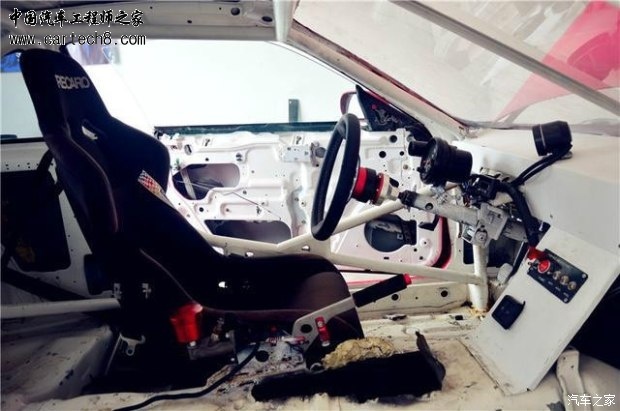

     装置桶椅坐椅也是不可缺少的,这样车手有了安全保证。

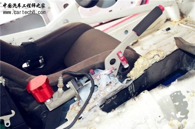

    机械式手刹

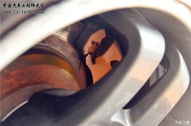

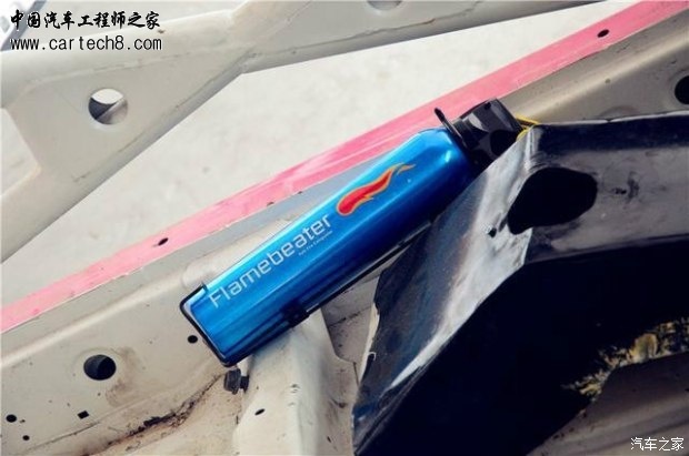

    灭火器也是赛事中不可缺少的安全配置。

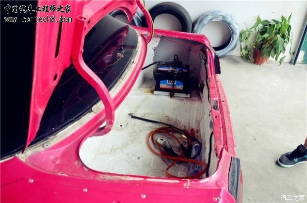

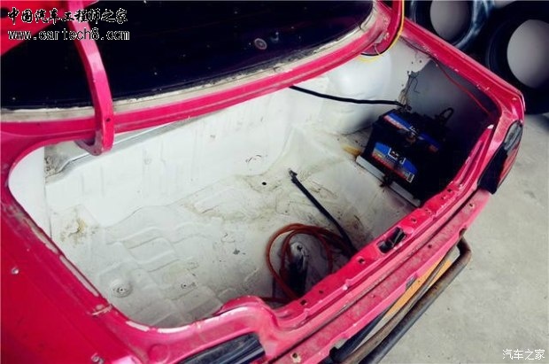

    遵循的原则是不影响安全的前提下,能轻就轻,能拆就拆。

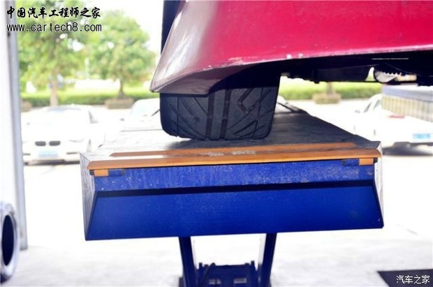

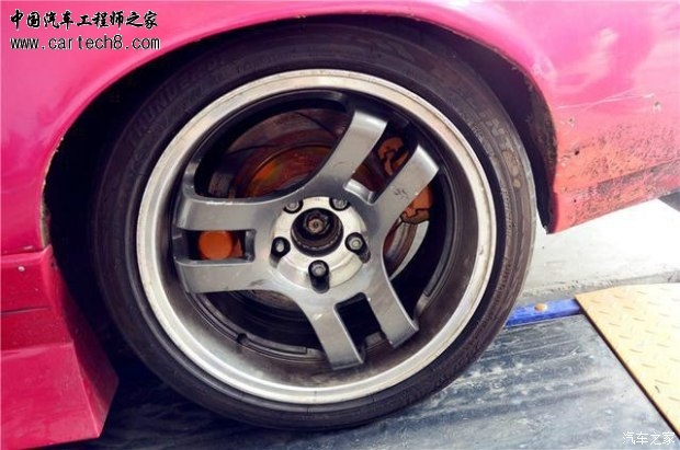

    轮胎外倾5度,让重心转移时更好的贴近地面
