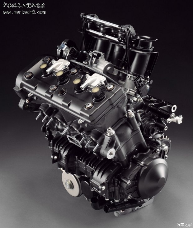

    摩托车机油是摩托车发动机润滑油的简称,被誉为摩托车的“血液”,发动机内有许多相互摩擦运动的金属表面,这些部件运动速度快、环境差,工作温度可达400°C至600°C。在这样恶劣的工况下面,只有合格的润滑油才可降低发动机零件的磨损,延长使用寿命。
    机油因其基础油不同可分为矿物油及合成油两种(植物油因产量稀少故不计)。合成油中又分为:全合成及半合成。全合成机油是最高等级。
    机油由基础油和添加剂两部分组成。基础油是润滑油的主要成分,决定着润滑油的基本性质,添加剂则可弥补和改善基础油性能方面的不足,赋予某些新的性能,是润滑油的重要组成部分。

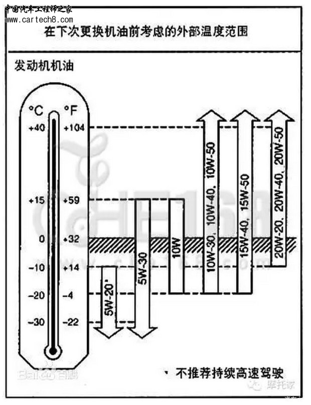

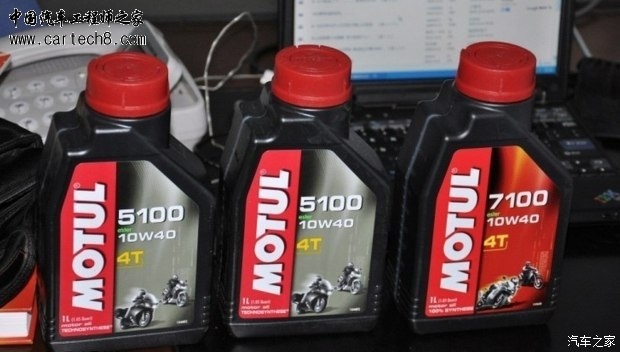

    四冲程摩托车机油的粘度等级分类。在润滑油桶上还有类似0W-40这样的标号,这个即SAE标准。这个标准是由美国汽车工程协会制定,用以衡量润滑油在不同温度下黏度的标准。
    标号中字母“W”前的数字代表低温流动性,数字越小说明低温下流动性越好(低温时的启动性能越好)。“W”后面的数字代表高温流动性,数字越大代表高温黏度越高,高温下油膜保持能力越好。在该标号中,数字代表流动性,与一个专用表格相对应,该表格内有数字标号对应的各种温度下的流动性指数,数字越小流动性越好,数字越大黏度越高。
    SAE润滑油粘度分类的夏季用油牌号分别为:20、30、40、50,数字越大,其粘度越大,适用的最高气温越高;SAE润滑油粘度分类的冬夏通用油牌号分别为:5W-20、5W-30、5W-40、5W-50、10W-20、10W-30、10W-40、10W-50、15W-20、15W-30、15W-40、15W-50。
    网间常常说SAE标号中的数字代表使用的环境温度,将0W-40解释为适用于0℃-40℃的环境温度,这是错误的,该数字只是代表一个标号,使用温度还要根据表格对照。
二冲击摩托车机油的粘度等级分类
二冲程汽油机油有二个粘度级别。即SAE20和SAE30,一般情况下选用SAE30,如果是分离润滑,寒区使用或超轻负荷二冲程发动机则使用SAE20
根据环境温度
一般来说冬季应选用复式粘度的机油保证机油的低温流动性能。夏季主要是考虑机油的粘度保持,因为夏季温度较高粘度太低的机油不能保持足够的机油压力,使发动机得不到润滑。具体各粘度适用温度:
粘度级别  适用的气温范围  ℃ 季节  我国地域
30  0~+30 夏季 东北西北
40  0~+40 夏季 全国各地
50  +5~+50 夏季 南方
5W/30   -25~+30 冬夏通用 东北西北
5W/40   -25~+40 冬夏通用 东北西北
10W/30  -20~+30 冬夏通用华北、中西部
10W/40  -20~+40 冬夏通用 华北、中西部
15W/40  -15~+40 冬夏通用 华北、中西部
20W/50  -10~+50 冬夏通用黄河以南 长江以北

    普通国产125的话,用矿物油就足够了;国产250的话,可以考虑使用半合成机油;进口的250及以上的大排量机车,还是全合成对车子各方面都比较好。在保证机油正品,有效期内的前提下:
矿物油:2000公里
半合成:3000公里
全合成:5000公里
    但使用条件越苛刻,换油保养里程相对要缩短,比如经常暴力骑行,转速经常过万,那就得提前换油。
    风冷的工作温度高,相应粘度与级别可以高点。经常跑长途的话,摩托会经常高速行驶,建议SG级别以上,或者合成机油,黏稠度高一点的机油在高速行驶时候发动机会比较有力。就在市区转悠的话建议粘度低一点,低速行驶会更顺畅、更轻快。如:10W-40之类就可以了。

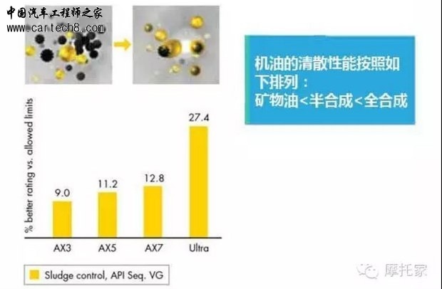

使用矿物油还是全合成油?
    因为半合成油虽说好于矿物油,但是15%比例的半合成与80%比例的半合成,效果天差地别,而厂家是不会告诉你他生产的半合成机油是按什么比例来混合的,而且半合成机油的价格也不匪,再加点钱,直接上全合成会比较放心,当然,如果普通125那就用半合成已是极好。
    矿物油当中加入油膜强化添加剂,而这样会增加了磨擦阻力,此外,这种机油清净性较差,因此,矿物油的油耗会大一些,另外换油里程也要短很多。而全合成机油它的清净性润滑性、冷却性、密封性都高于矿物油,另外它的冷启动摩擦系数很好,可以使车子在一启动的时候,就能够很好的保护发动机,由于润滑冷却效果好,可以放心长时间拉高速,当然换油里程也会较矿物油长的多。
    到这里明白了矿物油与全合成油的区别,你就可以根据自己的需求来选择矿物油还是全合成油。
    如果骑行里程较短,只是用车子来代步,每次也就几公里,一月下来也就几百公里的里程,选用矿物油足矣;而每次骑行里程都较远,每月的骑行在1千公里以上甚至几千公里,经常跑个长途、拉个高速的,还是选择全合成为益。

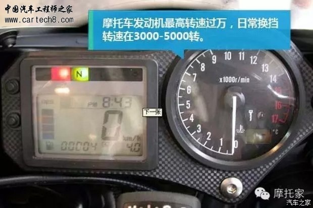

家用轿车的发动机转速低于摩托车转速
    此外,发动机的转速区间也不同。一般家用车发动机最高转速不过7500转,常用转速在1000-3000转区间。
摩托车发动机转速过万,常用转速也比汽车高
    而摩托车的最高转速达到10000转以上,常用转速区间在3000-5000转,高转速也使发动机内部的磨损、散热条件比轿车更严苛,因此摩托车润滑油要具备更好的流动性和散热性。
