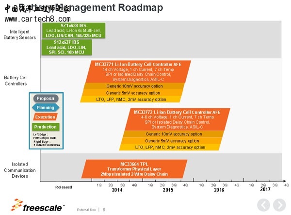

  据飞思卡尔模拟与传感器部亚太区汽车产品营销与业务拓展经理孟杰介绍,飞思卡尔是通过两款电池监控芯片,MC33771、MC33772以及隔离变压器驱动芯片MC33664以及其他器件构成的解决方案来实现这些的(图1)。
  图1:飞思卡尔电池管理芯片Roadmap。

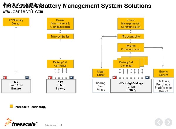

  该方案中最新推出的MC337723是4-6节(芯)锂离子电池组监控芯片,可与飞思卡尔之前推出的MC33771,14芯电池控制器,搭配组合,使之囊括单芯片4至14芯全系列解决方案(图2),增加电池组控制器设计灵活性,有效降低BOM成本,满足汽车和工业电池系统严格的功能安全要求。
  图2:基于MC33771和MC33772的BMS解决方案。

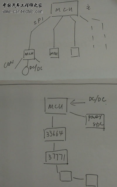

其次,设计师可以通过灵活的拓扑结构来实现降BOM的目标。MC33771或MC33772支持各种电池管理系统拓扑,包括集中式、分布式CAN和分布式菊花链系统。在采用高速菊花链通讯时,在对于96块单体电池串联的应用中,菊花链通讯仅需要2.6毫秒就能实现全部数据的采集与通信。对此,孟杰也表示:“传统做级联的拓扑,除了主MCU外,每一集电池监控芯片都需要一个从MCU做控制,这种拓扑灵活度低,且BOM高。而采用菊花链拓扑可通过隔离变压驱动芯片(级联芯片)MC33664直接一级级往下加,拓扑简单,灵活性强,且可以比上面的传统做法节省30%到40%的BOM(图3),也有效减少PCB面积。”
  图3:菊花链通讯替代传统的CAN总线通讯。
