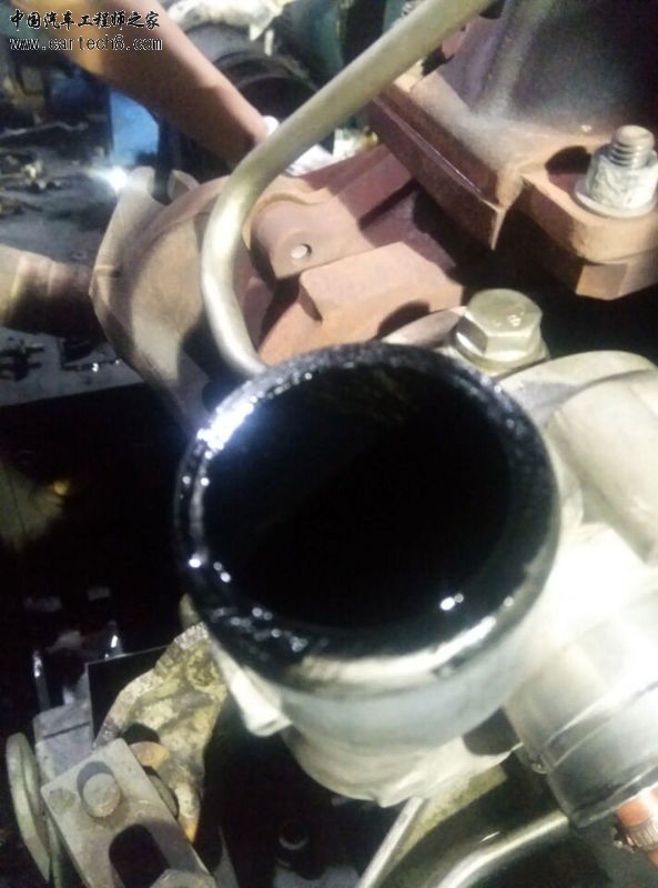

    台架实验,增压器全是机油,什么原因

    压气机出口都是机油,如果压气机入口没有机油,则机油来自叶轮轴承,说明增压器轴承密封有问题。如果压气机入口有机油,则来自曲轴箱通风系统,说明油气分离器失效了,可以将曲轴箱通风管和进气管接头断开,如果重复工况下压气机出口机油明显减少,则可以确认是油气分离器的问题。也可以简单地看看曲轴箱通风管的接头存留的机油多不多。

    增压器全是机油,考虑为发动机排气管中传导过来。不知道是汽油机还是柴油机,不好详细分析,大体可以考虑一下内容:
    1.活塞环失效。可能为活塞环断裂,卡滞。
    2.气门与气门导管间隙过大。气门密封不严。

    增压器压气机端漏油
    1.压气机背板处的轴承密封问题;
    2.压气机进气负压太大;
    3.怠速时间较长;
    4.增压器压断密封环环或轴承系统设计缺陷

    1,是不是油气分离器分离效果较差,2,也有可能是进气压力较大,把油气分离器中的机油强行抽上来。关注进气压力和曲轴箱压力,及油气分离器连接。

    首先判断机油是从哪里来的,无非是从增压器和发动机进气管中,对于从增压器中,首先判断是否失效,若无失效,则要判断一下近期管路是否有弯曲或回油罐路是否受阻,然后判断曲轴箱通风系统

    大家看机油非常黑,说明碳化比价厉害,就算油气分离器坏了也不会有这么黑的机油沉积在压气机口,机油黑说明碳化比较严重,必须是增压器问题

    1、增压器有问题
    2、油气分离器有问题

    看你发的图片,有机油的那个口应该是增压器的出气口,如果只是这个口有机油,那增压器油封损坏的可能性最大,如果进气口处也有机油,那就要看机油是否加的过多,曲轴箱通风是否是正压,PCV阀失效等。
