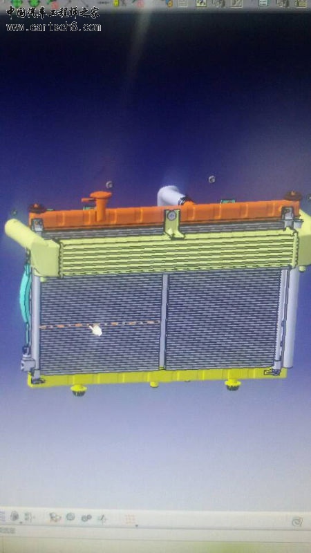

有没有中冷器这样布置的车型
我的这个中冷器面积比冷凝器小很多
布置上经常见到在下部的,这次空间局限,只能放上部了
就是不知道有没有别的车型这样布过

    可以是可以,但效果可能差点

    不太了解,但是会不会对冷凝器散热有影响

    没什么大的影响  因为冷媒是从右上部入口逐级向下部流动,并经过冷却后从右下部出口流走。冷媒在冷凝器上部的温度较高, 基本上有80度左右吧,所以上部区域本来就热。

    有  配合逆流冷凝器  不影响换热  以前做过实验   具体哪个车型忘了

    5.中冷器布置在冷凝器上部的影响
    影响存在但大小还不好定论,假设格栅进气口气体30℃,冷凝器进口温度80~90,温差有50℃能用于冷却,如果把中冷放在前面,中冷后的气体大概到50℃,用于冷却的温差剩30℃,上部温差近似损失40%,实际影响到冷凝器出口温度和过冷度的程度可能还需要仿真试验了。这只是一般情况下,如果是比较严苛的路段,影响大一点。
    至于中冷器一般布置在下部,也不是完全遮挡在冷凝器前的,重叠量往往很小,否则加热后的气体对过冷区的影响更严重。
