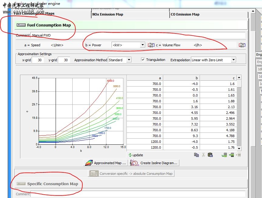

    请问大神 这个fuel consumption map 和  下面的 specific consumption map 有什么不一样   还有就是 fuel consumption map 中 b c代表什么功率 和流量 。这个万有特性图 怎么变成常用 转速、扭矩和 燃油消耗率的形式。 谢谢各位大神

    单位那不是有下拉键么可以修改的的

    我想问的是,这上下两种燃油消耗map图有什么区别么?

    上面的是总的燃料消耗。下面的是提供动力的部分纯用于动力燃油消耗

    p=扭矩*转速/9550 换算之

    可以更改单位的,第二个b的单位可以改成扭矩

    功率应该就是万有特性的功率(修正功率),流量指的是燃油的流量,通过燃油密度可以换算成燃油消耗量。个人理解哈。

    更改单位,把单位改成L/h

    可以更改单位的,换成L/h,单位之间推导一下就行
