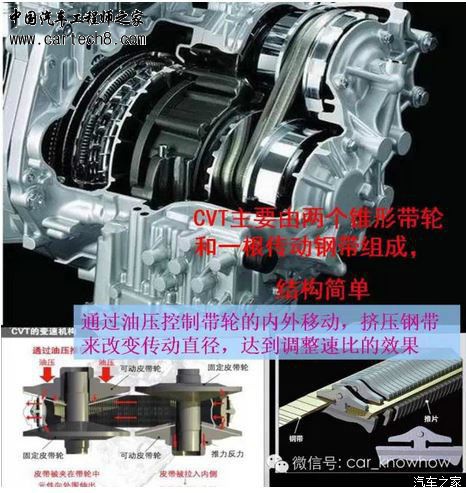

先给大家说说CVT的基本结构。CVT - Continuously Variable Transmission,即无级变速器。它主要由两个锥形带轮和一根传动钢带组成,因为锥形轮的半径是连续变化的,因此CVT从理论上说可以实现无数个档位。(据说这个结构概念是15世纪牛人达芬奇的杰作! 膜拜。。。)

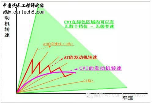

第一式: 无级变速的强大
    CVT是超级档位大师,无档胜有档,档档相扣,幻化无穷档位。这绝对是个省油的绝招啊。先看图。
    在加速过程中,为达到同一个车速,AT需要发动机不断的做转速的往返跑,也是挺坑爹的!我们可以在上图看到AT存在很多个台阶,这个台阶就是AT耗油的部分。而CVT则可以使发动机工作非常舒服,转速非常平顺的到达目标车速所要求的转速,少做无用功。
    原因是AT,即使是现在最好的8AT, 9AT也只有有限的档位,转速上升必须循规蹈矩,没有捷径(虽然通过更多级的AT增加了台阶,尽可能的想把曲线做的更平顺)。而CVT有无限多个档位,随心所欲的变换。又舒服,又省油!
在到达目标车速后的匀速行驶,由于CVT的档位、速比可以无穷的多,可以根据车辆的行驶负荷选择尽可能小的速比,降低发动机转速,进一步省油。

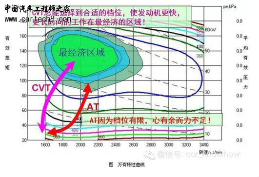

第二式:CVT是发动机的最佳搭档
    正因为CVT的无级变速强大,在所有的工况下,CVT都可以综合以下3个方面需求来做到最省油:
    1. 驾驶者的驾驶意图,起步,加速、减速,上/下坡,均速等等。
    2. 为满足上述驾驶者的意图,选择发动机最经济的运行区域(转速和扭矩的最佳组合)
    3. 还要兼顾驾驶的舒适性,保证所选速比的最合理性,不会产生冲击。
    CVT使发动机更快更好的工作在效率最高,最经济的区域,发动机也就会最佳状态下全心全意地工作。这种模式是有档位AT无论如何也无法做到的,就算档位再多,也只能逐渐接近这种工况。所以,CVT从理论上讲是传递动力的最好方式。
