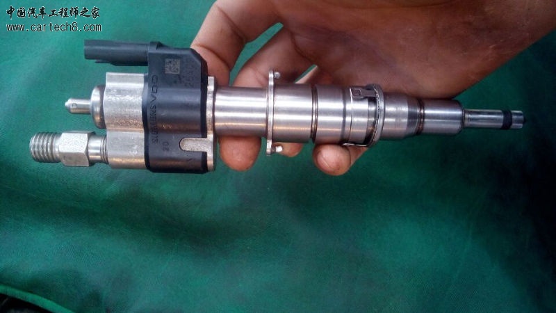

宝马4.4T。双涡轮换喷油嘴,可以直接换装吗?
发表于 3-10-2015 09:54:56 来自手机 | 显示全部楼层 |阅读模式
宝马4.4T。双涡轮换喷油嘴,可以直接装吗?需要厂匹配吗?
没匹配直接着了车,。刚开始排气,烟很大。。。过了一会好些了。

发表于 7-10-2015 21:45:54 | 显示全部楼层
需要匹配
发表于 7-10-2015 21:47:25 | 显示全部楼层
DME有个自学习过程 不匹配 喷射精度会降低 混合气 调节失调

    发表于 29-10-2015 11:09:28 | 显示全部楼层
    好像需要匹配
