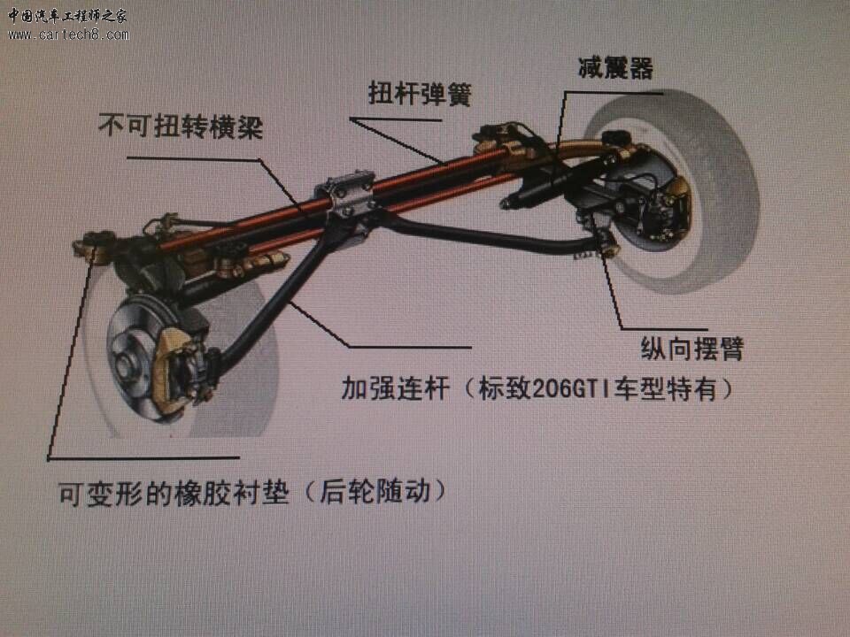

    标致这种后悬挂过颠簸路面鸡嘎机嘎响,哪位大侠知道具体什么原因呢?是扭杆弹簧处的问题么

    肯定哪里不正常,升起来找音源。
    发表于 23-10-2015 19:45:14 | 显示全部楼层
    1‘你描述的是否是橡胶衬套发出的,2、是不是扭杆两端花键部分发出来的

    这种悬挂属于半独立悬挂,利用扭杆弹簧和避震器共同作用进行避震,但因为结构限制,扭杆弹簧在避震过程中会发生形变,这种形变在车轮运动过程当中会造成运动干涉,建议查看不可扭转横梁与扭杆弹簧相邻部分是否有磨损,若有,说明两部件空间布局不合理,或位置偏移。若无磨损,建议查看各部件之间连接点,找声源,判断位置,更换新的部件。
