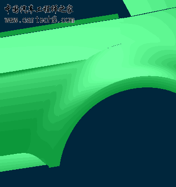

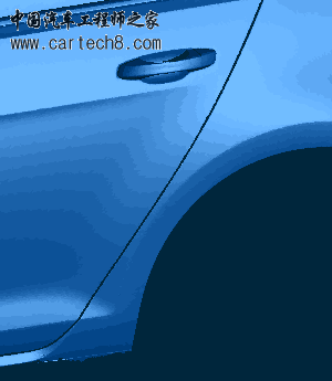

[讨论] 高尔夫7 ICEM建模,这样处理是否可以。请高手指教。。。。
发表于 9-10-2015 18:46:15 | 显示全部楼层 |阅读模式
    12-10-2015 10:15
    发表于 12-10-2015 10:24:50 | 显示全部楼层
    可以的,你可以参考真实的量产车
    21-10-2015 09:10
    发表于 21-10-2015 13:06:17 | 显示全部楼层
    考虑车身强度,车身冲压的工艺性,有点靠后,后轮的棱线跟后门边缘的距离还要控制控制,不然不好看
    24-11-2016 11:56
  • 签到天数: 4 天
    发表于 17-1-2016 22:29:00 | 显示全部楼层
    从车身冲压工艺角度讲,后门下边缘的外凸特征R角需要加大,这样有利于成型和包边
