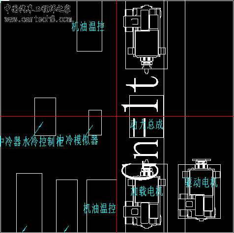

发动机动力总成试验室是干什么的?为什么需要两个加载电机勒?

    发动机动力总成试验室就是模拟整车对其进行整车及其零部件的性能、耐久试验等,测功机主要是用来做负载,就好比汽车的两个车轮

    不清楚这个电动机是用来驱动什么样的发动机,一般的动力总成实验室都是用测功机的。动力总成实验室是对发动机的一个检测,性能,排放,耐久等试验,模拟整车的运转。

    动力总成测试包括对变速箱的考核,电机应该是用在发动机不点火的情况下带动变速箱的测试。
