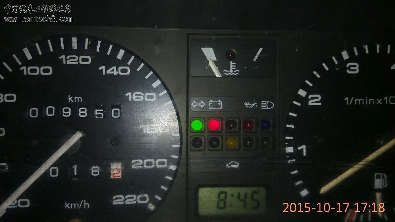

那位大神遇到过这种情况,转向灯打开仪表一直亮,外面灯不亮
    9-10-2015 18:40
    发表于 17-10-2015 17:21:33 来自手机 | 显示全部楼层 |阅读模式
    求大神解决……

    仪表上的指示灯跟外面转向是串联控制里面的能亮那就是外面的问题看看灯泡有没有问题插孔有没有电
    发表于 23-10-2015 22:06:34 来自手机 | 显示全部楼层
    前灯或者尾灯转向灯线束破皮搭铁了,导致灯泡被断接在外面了。
    发表于 28-10-2015 10:23:25 | 显示全部楼层
    上面两位回复的都有可能,不妨照那样检查看一下
