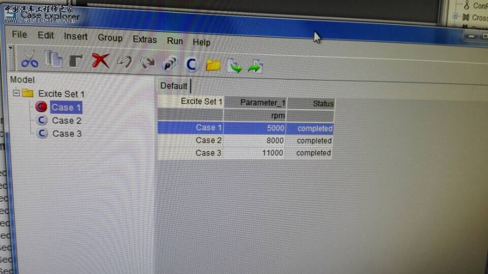

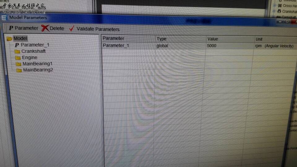

请教一个case explorer的问题,如前面两幅图中先定义全局变量,再添加到caseexploer中
计算完成后三个的结果都一样,经判断转速使用的是crank traingloble中的转速
我的问题是怎么设置可以一次计算出多个转速下的结果呢

对于您在Case Explorer中的问题,关于设置多个转速下的计算结果,您可以尝试以下方法:
首先,在全局变量中定义转速变量,并为其设定多个不同的值。接着,在Case Explorer中为每个转速创建一个单独的仿真案例。这样,每个案例都会使用不同的转速进行计算。通过为每个案例设置不同的转速值,您可以同时计算多个转速下的结果。
为确保准确性,确保所有参数和模型设置一致,仅改变转速值。完成后,您将获得在不同转速下的计算结果。若需要更详细的指导或遇到具体困难,请提供更多信息以便进一步解答。
发表于 3-4-2025 18:53:00 | 显示全部楼层
根据您所描述的问题,我理解您想要在一次计算中得出多个转速下的结果。在使用Case Explorer进行仿真分析时,您可以尝试以下方法来实现这一目标:
首先,在全局变量中定义转速变量,并为其设定多个不同的值。然后,在Case Explorer中创建不同的仿真案例(Cases),每个案例对应一个特定的转速值。通过循环或批量处理的方式,对每个案例进行仿真计算。这样,您可以一次性计算出多个转速下的结果。
确保在仿真过程中正确引用全局变量中的转速值,并检查仿真模型的设置,确保其与转速相关的部分能够正确响应转速的变化。通过这种方式,您可以高效地获取多个转速下的计算结果。
