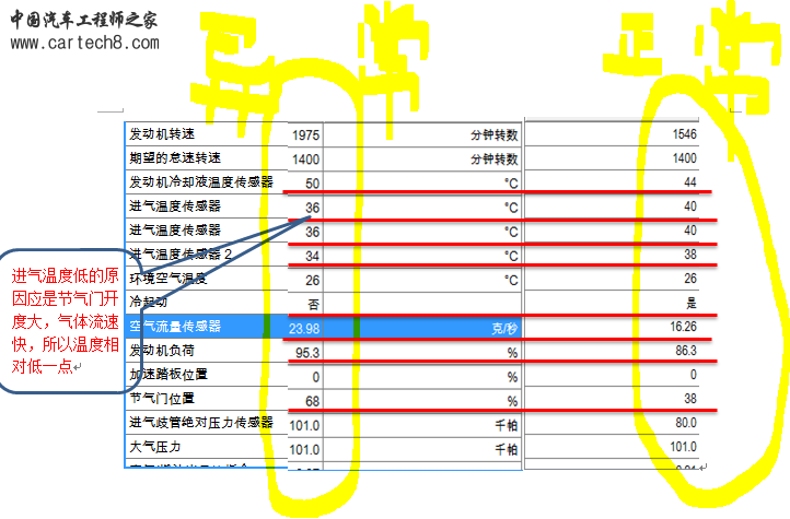

    请教各位,有一辆15款科鲁兹1.5的,冷车启动后发动机转速从1500rpm可正常下降到700rpm,此时ECM内看发动机数据:冷启动为“是”;
    当水温在50摄氏度左右(一般是车辆放一天,到下午下班时),冷启动为“否”,此时启动就会出现发动机转速会保持在2000rpm较长时间再下降。
    但水温高于50摄氏度反而也没有此现象。
    对比正常与异常时数据,只能看到异常时节气门开度较大,进气温度较低(应该是节气门开度大,空气流速快的原因),其它未见明显异常
    请诸位大师可能有哪些原因会导致此现象?

    此车水温传感器没坏呀,而且重点是高温低温都正常,只在水温50摄氏度出现,见鬼了!
    发表于 22-10-2015 20:35:10 | 显示全部楼层
    进气温度这点差异倒没什么影响,一般策略是把水温低于47度,环境温度和水温之差小于7度,认为是冷启动。可能ECU的控制策略就是如此,你可以统计下起动后,持续2000转大概多长时间才降下来
