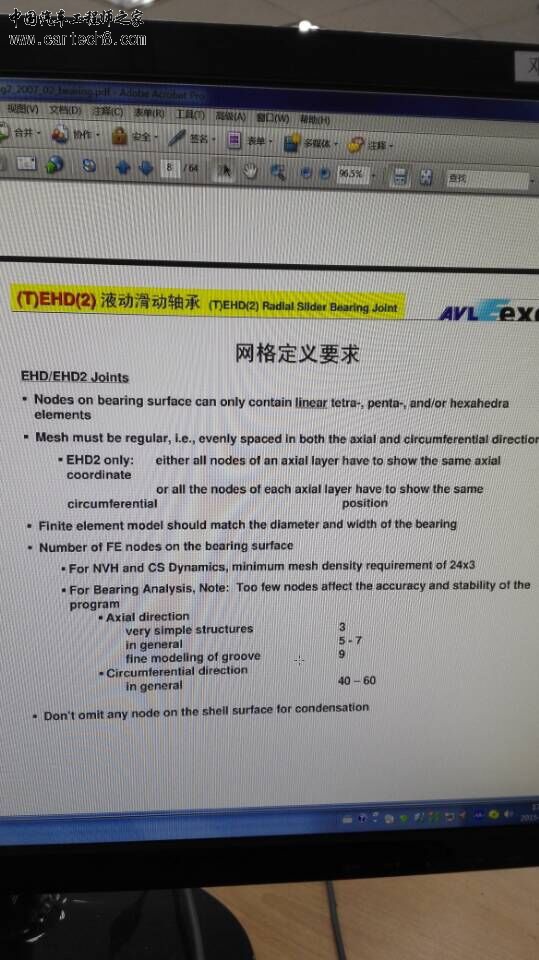

[综合] 资料说ehd轴承圆周点数要在40到60,有人建模时使用过少于40个点成功的不
