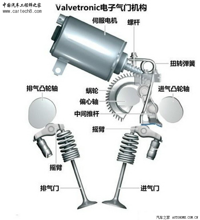

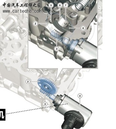

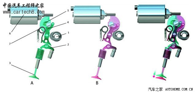

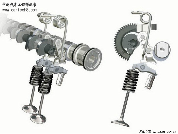

    发表于 27-11-2015 10:15:44 | 显示全部楼层
    zsjesen 发表于 27-11-2015 10:02
    改变凸轮轴相对位置?是指上下还是左右,可以明确下吗?
    给几张图,你先看一下

    发表于 27-11-2015 10:20:12 | 显示全部楼层
    由于使用了偏心轴,不能用单纯的左右运动或是上下运动来说,个人觉得应该是一个圆弧形的运动轨迹,体现在气门上是沿气门杆轴线的上下运动!

    发表于 25-12-2015 16:13:47 | 显示全部楼层
    shadowyjm 发表于 27-11-2015 10:20
    由于使用了偏心轴,不能用单纯的左右运动或是上下运动来说,个人觉得应该是一个圆弧形的运动轨迹,体现在 ...
    强!谢谢了,不过看的还是有点懵懂。大概知道了,这个机构感觉有点成本太高了,布置也不好。追求的是替代VVT?优化排放?
