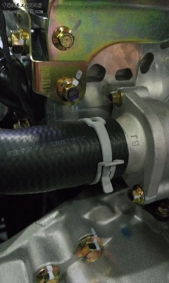

发动机水泵进水软管漏水,把抱枯移动下又不漏水啦,是装配问题还是件的问题呢
发表于 28-10-2015 17:16:24 | 显示全部楼层 |阅读模式
工艺上就是要求卡死,环扣上,以前是用的环枯,就是用枪打那种,现在为了方便换成这样啦,但是这样每生产500多台发动机都会有那么几台漏水
都跟踪几天啦,件也没有问题,装配也是按装配工艺装的,就那么几台漏,把卡子松下在卡上又不漏,这是什么情况,求大神解释

    我见过的都是抱箍,用环箍的第一次见。
    环箍全靠弹性,力气自然小

    一】看水管设计的内径是不是有过盈量,也就是说管子内径是不是设计的偏大;二、水管是不是涂胶了
