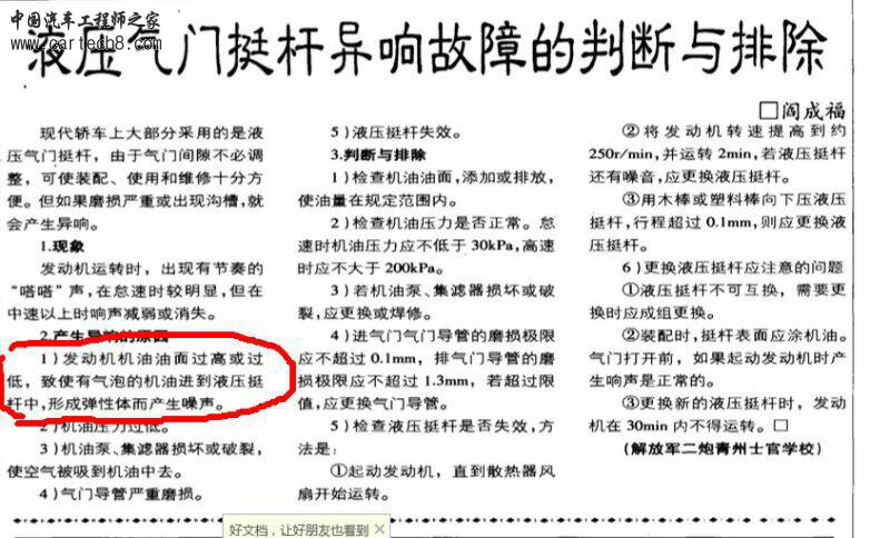

    敲气门的成因大家都知道。但除了更换气门顶筒外,常见的缓和这个故障的方法是加添加剂,或者用更粘稠的机油。
    可是有客户添加稍微过量机油,也能缓和敲气门噪音,我非常不理解。
    客户是汉兰达2.7,多加0.5升,敲气门就明显缓和了。
    因为油底壳的抽油口应该低于发动机油底壳液面的。多加的机油应该对机油压力没有多大的影响啊!
    我找到一段文字,也说液面对敲气门有影响,但根据没说明白。
