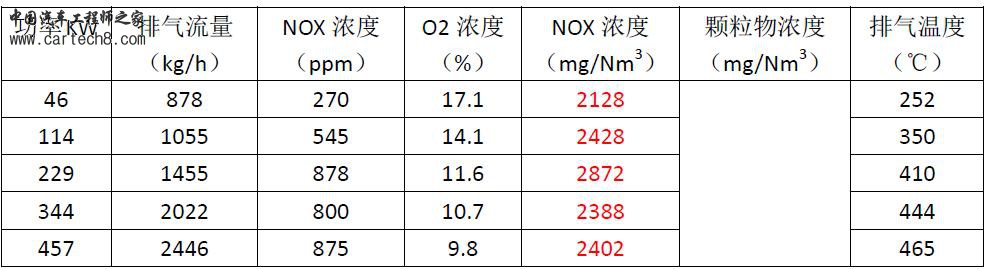

    我找到的公式是:
    mg/Nm3=M/22.4•ppm•[273/(273+T)]*(Ba/101325)
    上式中:
    M----为气体分子量
    ppm----测定的体积浓度值
    T----温度
    Ba----压力
    压力这个数据没读到,能否计算???
    测试数据
    测试数据
    发表于 3-4-2025 11:33:00 | 显示全部楼层
    关于您提到的排放测试数据单位换算,从ppm到mg/Nm³的转换,确实涉及气体分子量、温度、压力等因素。在您提供的公式中,压力(Ba)是必要参数之一。如果未获取到压力数据,那么无法直接用这个公式进行换算。
    在实际工程应用中,压力对气体体积浓度的影响不可忽视。建议重新核实数据,确保压力数据的准确性。若压力数据无法获取,可能需要借助其他途径或实验来获取相应的转换关系。确保排放数据的准确性对于环保和汽车工程领域至关重要。
