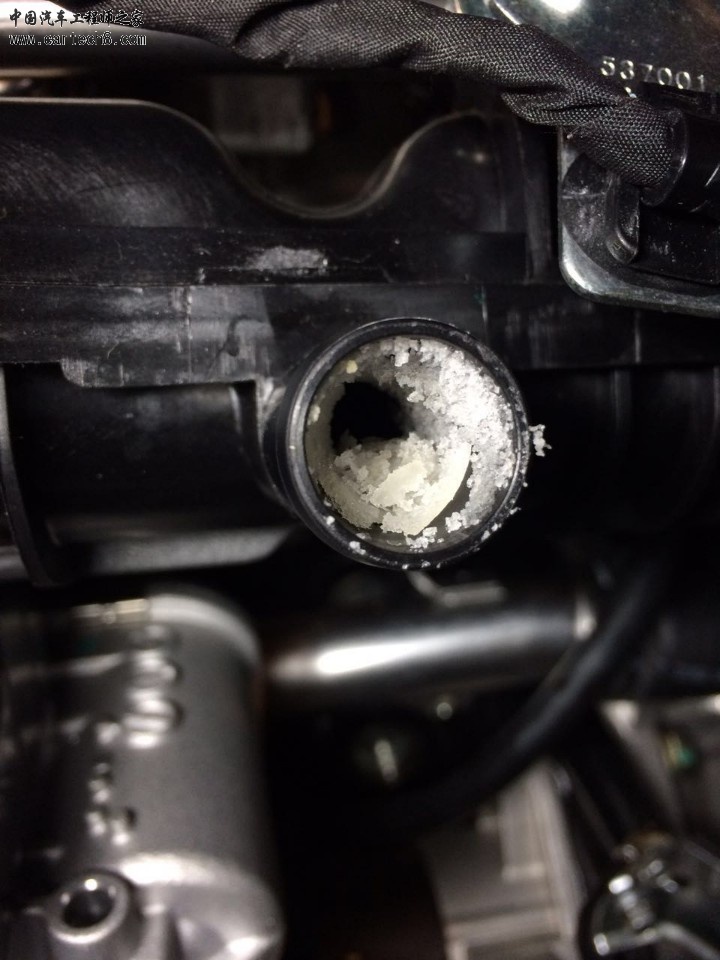

    【?】如题,我看没有关于曲轴箱通风系统管路结冰的帖子,问题是这样的塑料罩盖做低温试验性试验,【工况:60km/h运行10min,静止1h后60km/h运行10min,共6个循环,环境温度-30℃】试验完成后,结果如图片,原因应该是空滤后补气问题(油气迷宫分离应该没有问题),通风系统结冰的问题最近很常见,广汽的车就有,在东北冬季第二天车辆就无法启动了!怎么解决?跪求!!!!!
    塑料缸盖罩,低温环境舱试验后,机油乳化,严重时结冰
    整体图片
    整体图片
    进气歧管接罩盖接口处结冰图片
    进气歧管接罩盖接口处结冰图片

    这个很多车会出现,装个加热器,可以除霜的。有公司叫PCV加热器

    加装加热器是可以通过传感器测知温度,传递给ECU,之后加热器工作,但增加了成本,在原理上不能彻底解决吗?从整个通风系统优化???
    发表于 4-11-2015 23:42:48 | 显示全部楼层
    不需要ECU控制的,就是一个加热器,正温度系数材料,随温度升高电阻增大很快,会自己切断加热。很简单的。

    是一个方案,从通风系统怎样更好的优化!
