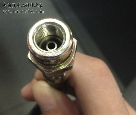

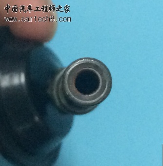

    谁能告诉我汽车制动硬管的喇叭口(锥角90°)和制动软管的火山口(锥角84°)对接的原理是什么,也就是怎么密封的,现在我车厂对接部分会会漏油,拆解下来都是火山口只压单边,感觉是在装配的时候没有对正,所以在达到扭力的时候依然有间隙,在,所以漏油,我现在认为是可能是硬管喇叭口问题或者是软管火山口问题]或者是同心度的问题,谁先告诉我喇叭口和火山口密封的原理是什么?这是我的零件,我调查了两天了,依然没有头绪,谁能告诉我,谢谢你们,好人一辈子平安

    这个问题有2个原因,一个是2者角度的差额较小,导致同轴度变大就会封不住,还有就是84°的锥面在加工过程中因为刀具的问题导致84°锥面不是直线型,中间起鼓,导致密封失效

    在连接的时候,你们涂不涂螺纹密封胶?

    我来了608 发表于 15-11-2015 22:09
    在连接的时候,你们涂不涂螺纹密封胶?
    没有啊,就是靠扭力让他们密封的
    18-11-2015 23:02
    发表于 16-11-2015 18:52:25 | 显示全部楼层
    lin-rain 发表于 16-11-2015 13:12
    没有啊,就是靠扭力让他们密封的
    我们厂对于一些制动接头连接都是要涂螺纹密封胶的,你可以采取这个方法试试

    据经验值判断很有可能是同心度的问题

    因为角度的差异,所以他俩的配合是线密封。

    制动液加注时有无粗、高真空不合格?漏油车辆有无扭矩衰减?

    之前遇到过相同问题,1、先用投影设备检查蘑菇头的锥面角度,看看是否达标;2、考虑影响管子连接同轴度的因素;3、感觉线密封的地方太接近喇叭口的管子内径,建议改大一点蘑菇头的端部直径;

    扭矩力值不要太大,太大也会造成漏油现象

    我们也遇到同样的问题,是否扭矩值小,要定为多大合适呢?谢谢各位达人。

    感觉是否软管的火山口的锥面加工是否光滑?如果整个面比较粗糙,很容易漏的。
