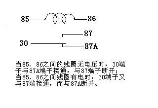

85和86是控制端子,连接继电器内部线圈,30为常火,87a为常闭触点,87为常开触点

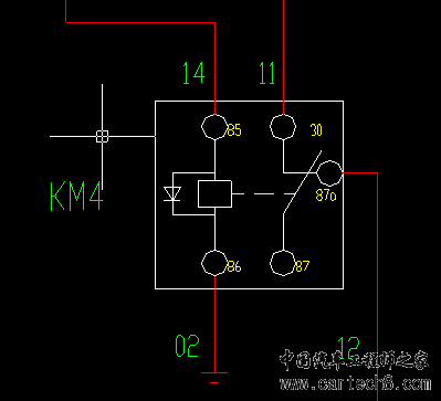

    以上师傅说的是这样的:

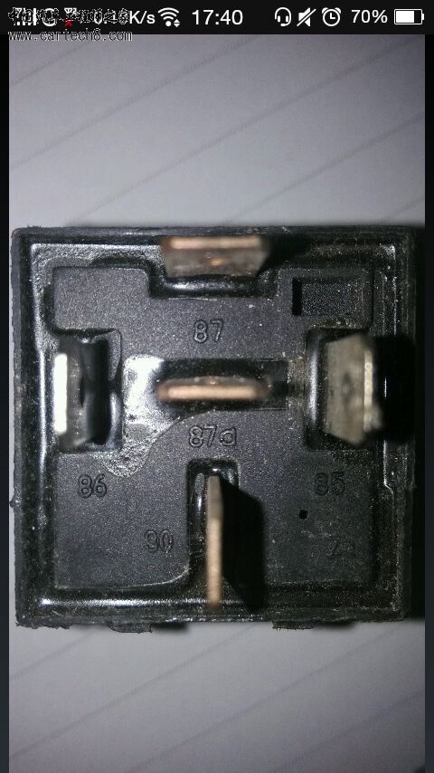

    看图中所示
