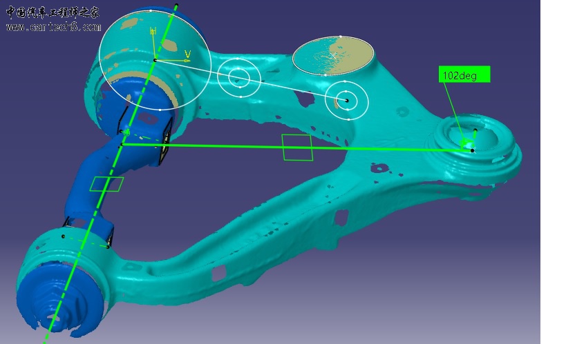

    原图为12.5度,配件厂为了不改夹具,偷掉了0.5度,维持RZH114L的12度,谁让主机厂不搞专业负责制,专搞中国特色的管理负责制,活该

    针对所提问题,我方明确回应如下:在汽车行业生产过程中,任何改动都需要经过严格的测试和验证,以确保产品质量和安全。配件厂在未经过充分验证的情况下私自更改角度值,这种做法显然不符合行业标准与质量管理要求。对此情况,我们呼吁双方均应提升专业素养与责任感,加强沟通与协作,确保产品质量的稳定与安全。同时,我们也建议主机厂采用专业负责制,以提升管理效率与产品质量水平。
    发表于 3-4-2025 08:03:00 | 显示全部楼层
    针对上述情况,我方认为配件厂的行为涉嫌技术欺诈,对产品质量和性能可能产生潜在影响。建议主机厂应立即采取措施,要求配件厂进行纠正并重新确认实际角度。同时,我方建议主机厂推行专业负责制,以提升产品质量管理和技术管理水平。对任何不负责任的行为采取严肃处理,以确保产品质量和安全符合国家标准和消费者需求。未来希望加强管理和技术培训,增强责任意识和职业素养。
