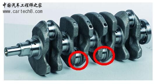

四缸发动机曲轴的曲拐设计怎么都是这样
即中间两个曲拐都是向下的

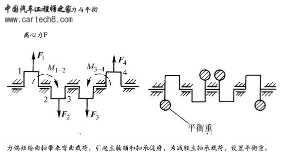

    发表于 13-11-2015 10:48:01 | 显示全部楼层
    两个力偶矩都会给曲轴造成弯曲载荷,为了使曲轴在转动过程中的达到转动平衡,还会设置平衡重使其弯矩能够尽量相互抵消

    发表于 20-11-2015 16:01:05 | 显示全部楼层
    图片有点儿想465的曲轴,与汽缸数和点火顺序有关,哥们儿没见过6缸、8缸的吗?
