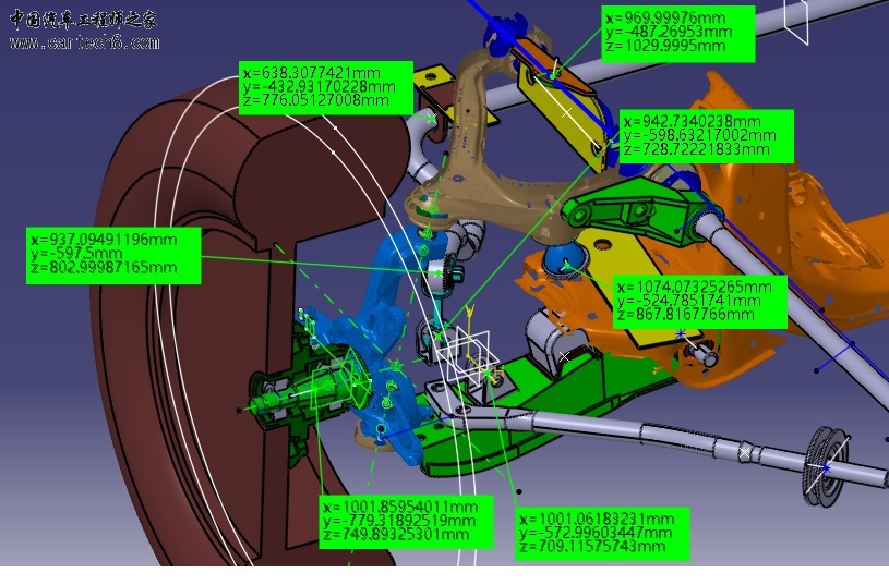

    前悬架 硬点 下线调姿后 之 1 上横臂轴线

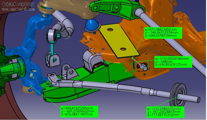

    前悬架 硬点 下线调姿后 之 2 上横臂车身安装点

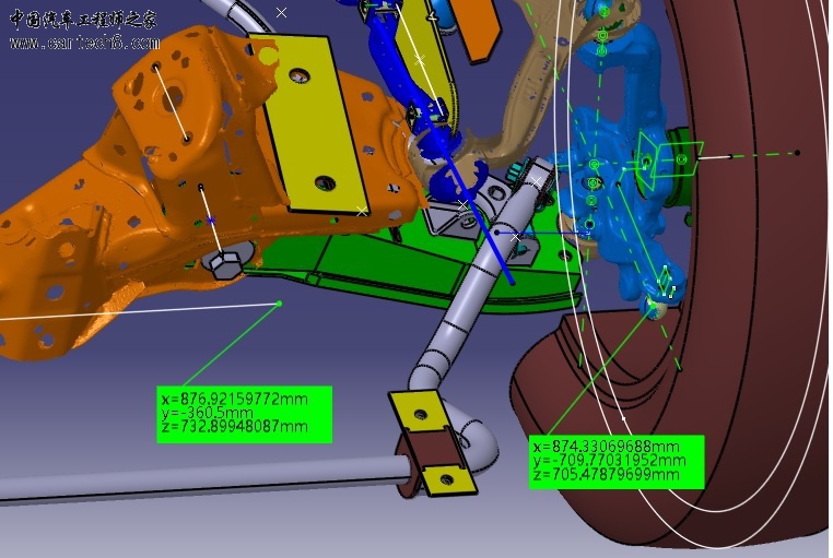

    前悬架 硬点 下线调姿后 之 3 上横臂 转向节 球销 球心点

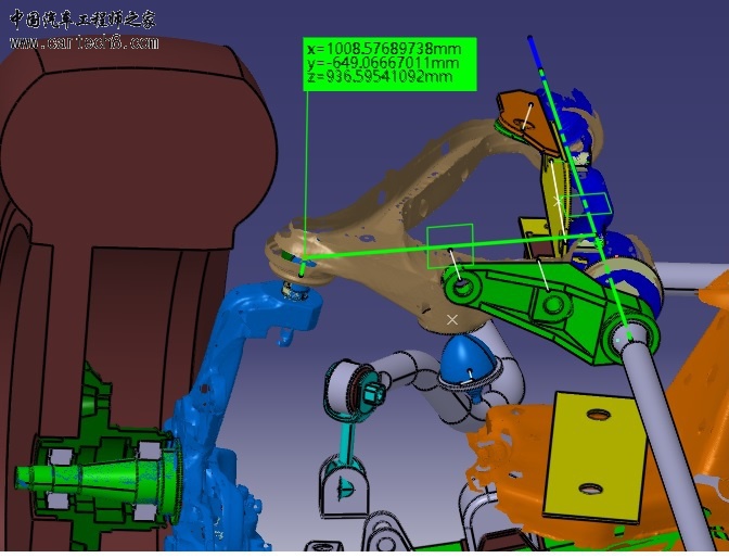

    前悬架 硬点 下线调姿后 之 4 下横臂 硬点

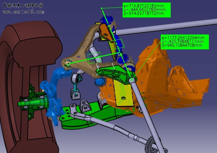

    前悬架 硬点 下线调姿后 之 5 其它硬点

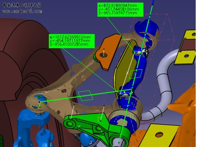

    前悬架 硬点 下线调姿后 之 6 转向硬点
