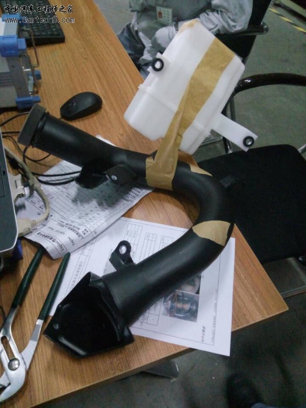

[进排气系统] 请问有知道进气管上这个白罐是干什么用的吗

     楼主| 发表于 16-11-2015 16:09:12 来自手机 | 显示全部楼层
    汽油机了的
    发表于 17-11-2015 13:24:32 | 显示全部楼层
    可能是自然吸气的发动机,在发动机工作时提供负压,增加进气量的。
    发表于 24-11-2015 11:29:54 来自手机 | 显示全部楼层
    谐振器吧,发动机进气消声和增加进气量的

    发表于 4-12-2015 01:29:42 来自手机 | 显示全部楼层
    赫姆霍兹消声器吧。
    发表于 18-1-2016 18:16:24 | 显示全部楼层
    谐振腔,一般是为了减小进气噪声的
