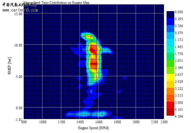

[求助] 大神进来看一下,GT-drive里的这张图什么意思,谢谢了
    22-11-2015 17:46
  • 签到天数: 7 天
    发表于 22-11-2015 17:52:23 | 显示全部楼层 |阅读模式
    GT-Drive后处理中的一张图,图名是Normalized Time Distribution on Engine Map。
    请教,这张图是表示的整车循环工况对应的发动机工控点的时间频率分布吗?知道的麻烦详细解释以下,谢谢了。normalized time 什么意思,怎么处理的?

     楼主| 发表于 25-11-2015 18:40:30 | 显示全部楼层
    兄弟,这张图什么意思,你能具体解释下吗?

    发表于 6-12-2015 12:18:28 | 显示全部楼层
    应该是整车循环工况中对应的发动机每个工况点的时间占比,比如整车NEDC循环1180s,每个工况对应发动机的工况点的时间占比。在CRUISE中也有这样的结果图,cruise中会自己帮你聚类处理成13个工况点。
