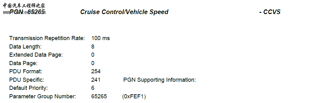

    比如 这个, 我知道了 PGN 是65265 ,这条消息组的ID 是多少?怎么能计算出来?谢谢

    优先级为6,18开头,中间是PGN,后8位源地址00是J1939规定的发动机ECU的源地址

    18FEF100

    感谢! 求怎么计算出来的?

    知道PGN后去J1939协议里面去查去,不就出来了。
