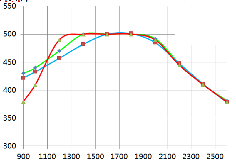

    楼上朋友,低转速扭矩高的应该是那条绿线吧?而且扭矩上升的曲线更平缓,这样可提高驾驶性,我觉得应该也会有利于排放吧。
    因此我推荐绿线。

    个人觉得,红色曲线比较好,因为,中型货车,需要在低转速下出现高扭矩,才能起到载重大,拉得动的效果,相比较其他两条曲线,红色在更低的转速就达到高扭矩,保证了你的车可以装载更多的货物。

    你看下,同样在1200转,红色就已经到达500牛米,三条曲线的最大扭矩都是500牛米,而红色是在最早到达的

    内容里面提到是中型载货车,所以,最需要的是在更低的转速达到最大扭矩,才能实现载重的目的,这个问题的题目,就是在关注载重问题,和排放,应该关系不大

    确实1500转时候,红线扭矩最大。但是在900-1100转的时候,红色曲线表现的扭矩值是最小的。一般汽油机怠速都会在750转或者1250转左右,柴油机怠速怎么也应该不会在1500转吧?怠速的时候应该最需要强大的扭矩,我是这么认为的,请指教

    你对发动机的一些参数和运转状况,还是没理解,你先了解一些基本概念,就会清楚了。你可以查查,赛车和货车,对转速和扭矩的需求区间,以及,怠速的概念。

    确实理解错误了,多谢指教。已补上相关知识,怠速概念偏差有点尴尬。
