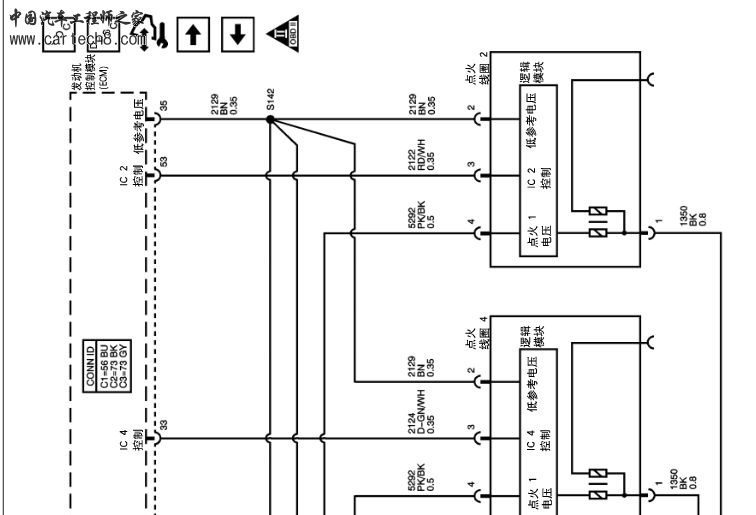

请问点火线圈上面的参考电压是什么意思?

    请问点火线圈上面的参考电压是什么意思?

    这里的参考电压你可以理解为自检电压,换一种说法,在点火开关打开时,如果你拔下某个传感器插头车辆马上会报故障,那么ECU是怎么知道故障的呢?原因就是这个参考电压,说的简单点给一个原件一个5v电压,电压通过此原件势必会有电压降,如果电压降不在正常范围内,ECU会报出故障码,并点亮故障灯、
    发表于 31-12-2015 10:17:09 | 显示全部楼层
    二楼正解,不单点火线圈,EMS系统其它的5V电压以及其它ECM单元都有起自检参考电压的目的
